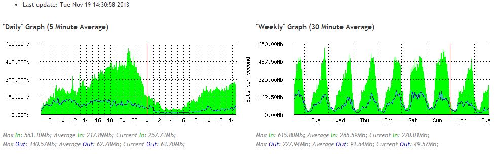

V jednom městě dělá CCR1036 omezování všech služeb - optika, wifi, bussiness.
V jiných městech máme vždy dedikovaný router pro každou skupinu služeb.
Toto konkrétní CCR dělá
SQ: celkem 1881 záznamů (uživatelé na WiFi)
61 parentů - subnety od /24 až po /30
pod parenty už jsou IP uživatelů
QT (optika)
definované služby na optice od 1 od 1000Mbps: 28 pravidel - pro každou službu 2 pravidla pro UP a DOWN
pro QT ip list o cca 1500 záznamech
v PCQ definováno 38 záznamů
FW-filter
pro ochranu routeru, ověřování nezaložených a založených IP adres, dropy spamu, dns útoků, win virů apod.
25 pravidel
FW-NAT
70 pravidel pro staré DNS, neplatiče, veřejné IP zákazníkům, netmap rozsahu veřejných adres pro koncáky s neveřejnou atd.
FW-MANGLE
42 pravidel pro QT
Interface:
celkem 80 unikátních VLAN
celkem 603 lokálních IP adres
Zapojené pouze dva ethernety přívod/odvod
Dynamický routing: celkem 1767 záznamů, které si vyměňuje s 22 routery
DHCP
celkem 49 serverů s 356 networky
V address listu celkem 7600 záznamů.
QT (optika)
FW-filter
25 pravidel
FW-NAT
FW-MANGLE
42 pravidel pro QT
Interface:
DHCP
- GW21CPU.JPG (61.81 KiB) Zobrazeno 4150 x
- GW21GRAF.JPG (80.05 KiB) Zobrazeno 4150 x
- GW21GRAFCPU.JPG (60.6 KiB) Zobrazeno 4150 x
