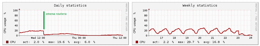

mato1
Příspěvky: 947
Příspěvekod mato1 » 11 years ago
ef píše:Dej pak prosím vědět jak to šlape, pokud možno grafy CPU a datový tok. Děkuji.
zdravim
takze mam nejaky vysledky...
stroj, ktory tam bol pred tym bol server od supermicra so supermicro 2-portovou sietovkou, cpu bol xeon, 4-jadro s 12mbit cache a taktom okolo 3ghz (presne neviem).
datovy tok: cca 700/200 mbit
stroj robil len NAT a natovanie verejnych IP (cca 200 ip adries).
v grafoch som videl posledne tyzdne straty pingov - priposoval som providerovi alebo nestihaniu linky a kopec dalsim veciam. po novom straty pingov nepozorujem (aspon na 24 hodinovom grafe).
pre inspiraciu prikladam graf CPU:
nic nevypovídající, CCrko má 36 jader, průměr jde úplně do háje. Nepozná se z něj nic. V extrémním případě ti to může zasekat dvě jádra a ostatní jsou na nule a průměr je ok což je prostě špatně.
