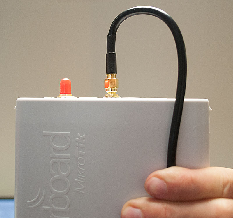

omlouvám se za debilní otázku ale nevím jak správně namontovat toto RB ?
Ty pigtaily mám jako ohnout do té krytky o 180 st ???????
To semi nezdá...
Dík za nakopnutí.

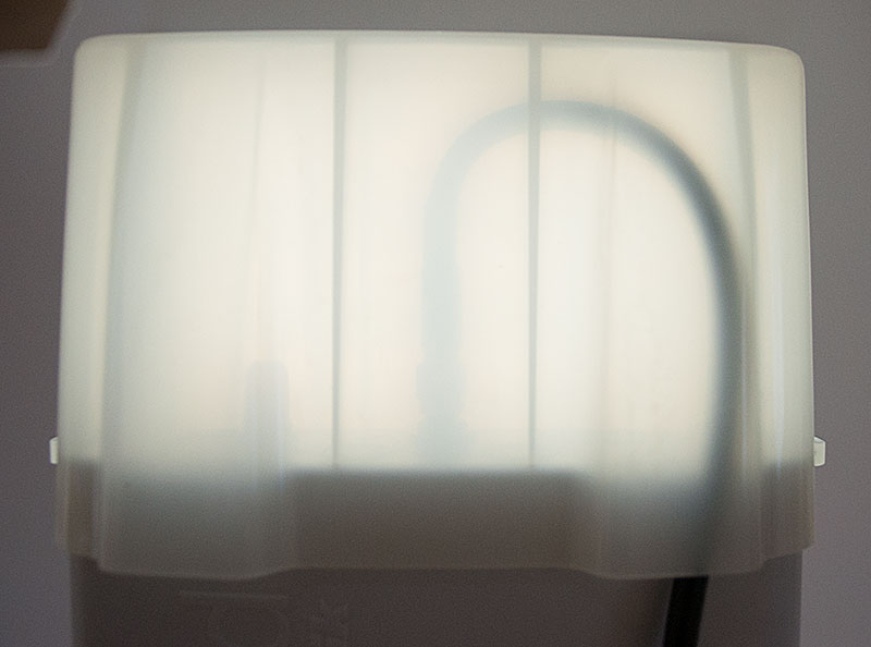

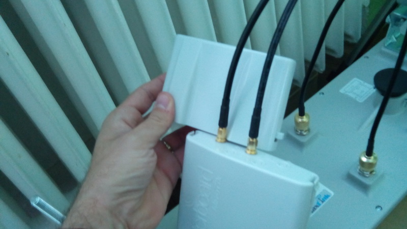

nejsou nahodou v tom vrsku vylisky co se promacknou a vznikne otvor ? jinak to asi rozumne nepujde...
jinak je to RB912UAG-5HPnD-OUT :P
Takto...
to si tak lehce prosvítil? tak od toho dávám ruce pryč. To kroupy zase prostřílí jak eapy.
Já ne, to je ofic. fotka :D Měl jsi to v ruce? Nevypadá to že by to kroupy zničily. Navíc to je z vršku zakulacené

Na první fotce je pravděpodobně totok https://discomp.cz/?cls=stoitem&stiid=524
