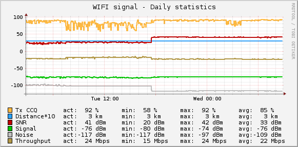

menil som na jednom klientovi zariadenie, povodne tam bol rb532 s r52 a teraz je tam rb433l s rb52n (ipax). signal sa nezmenil ale klesol noise a stupol logicky SNR, cim to je? kanal som nemenil a mod je Acko stale... r52n su teda lepsie karty alebo to len proste ukazuje co sa mu chce
vymena rb signal rovnaky SNR lepsi a noise nizsi...
- graph_wifi.cgi.png (22.64 KiB) Zobrazeno 1135 x

Už jenom blbé PSV mohlo mít svůj efekt - na drou různých pigtailech..

no povodne tam bol ten cierny tenky pigtail ipax=smarp a teraz je tam ten hruby priesvitny pigtail ipax=smarp... zeby to malo taky vplyv na noise floor?

Nkový karty ukazujou jiný hodnoty než Ačkový.

Zkusit znovu zapojit
a zkontrolovat zmeny signalu.
chalan píše: ten cierny tenky pigtail ipax=smarp
