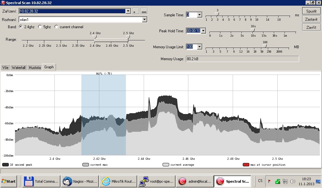

Jinak to máš ještě celkem dobré. Jak by jsi připojil 300 klientů uvnitř haly?
Scan při vypnutých AP.

Vypnute AP a takový signal -55dBm? jestli se divam spravne v te hale by to melo byt v pohode ne?
Pokud je teda plechova tam moc nejaky signal nepronikne...

Skáče to tam až do -30dBm. Vypadá to na bezdrátové mikrofony ozvučení. Aspoň to odhaduji. Není to wifina klasická.

:D :D :D to by me teda nenapadlo te to muze delat taký ruch
