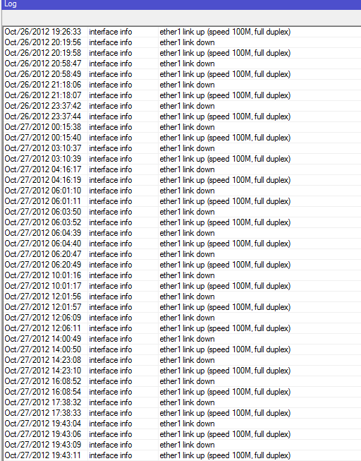

RB751G-2HnD ethernet up/down
:shock: Čo to do... zase toto je? Je to Groove na streche, dole v kancelarii RB751G ETH1....Čo vy na to? Mal som pocit, ze toto mikrotik davno vyriesil.
Příspěvekod aliney » 13 years ago
viewtopic.php?f=7&t=7093&hilit=omnitik&start=90 na konci strany
kabel nebo napajeni
groove je napajane original POE injectorom co som doteraz vzdy vyhodil...takže zajtra tam pojdem dat UBNT POE a uvidime. diky
jo, to by mohl byt ten problem - ty plastove POEcka (nevim jestli zrovna ty co dodavaji s rbckama) jsou hrozne - onehda jsem koupil 4 a 2 byly vadne - vubec nebyl link na ethernetu....
včera som vypol autonegotiation a je klud....ešte sme nestihli vymenit POE. To sú mi veci.... Beztak radsej pojdem vymenit za UBNT POE, tieto MK poe fakt stoja za houby.
