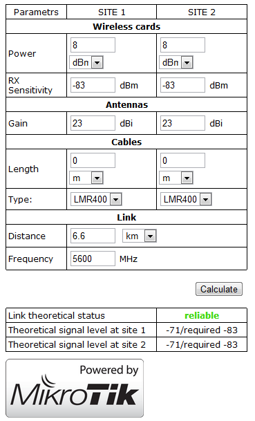

Zkoušel jsem to počítat na kalkulátoru Mikrotiku a vychází spolehlivých cca -86dBm (cca MCS3 by to mohlo dát stabilně? Tzn ~54Mbps).

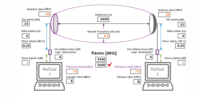

Nevím, jak jsi to počítal...zkus třeba tento kalkulátor:
http://cz.jirous.com/vypocet-wifi
Vychází mi cca. -61 dB, což je v pohodě.

DarkLogic píše:Nevím, jak jsi to počítal...zkus třeba tento kalkulátor:

Zkoušel jsem to zadat do toho kalkulátoru co jste poslal a vychází mi -72dBm (při maximálním vyzáření 30 dBm, nebo jsem něco nepochopil správně ohledně regulací?) což je už good, tam už papírově jede ten Mikrotik na max rychlost.
Výpočet Jirous
Tady je obrázek z Mikrotik kalkulátoru, je to naklikáno tak, aby se dole objevilo reliable.
Mikrotik výpočet
