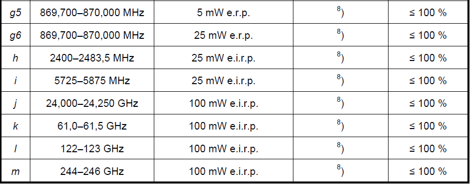

Přečtěte si VO-R 10, tam je napsán přesný rozsah. A tady to zamkněte a dejte do začátečníků.

Pro debily:
Zdroj:
http://www.ctu.cz/cs/download/oop/rok_2 ... 010-11.pdf
A dejte to moderátoři do začátečníků.
