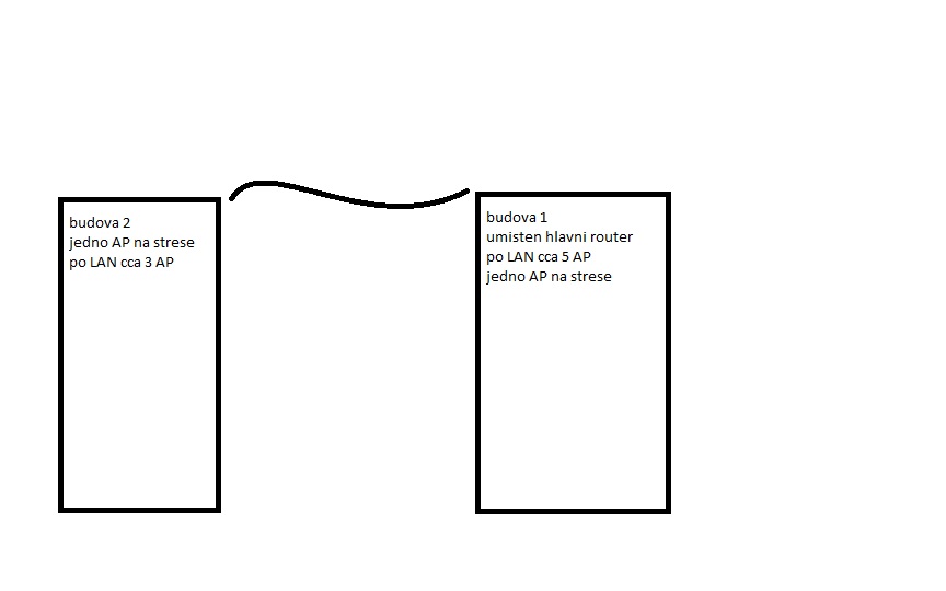

Dostal jsem za úkol pokrýt 2 budovy signálem, s přihlašováním - rozhodl jsem se pro Mikrotik Hotspot.
Budovy jsou od sebe vzdáleny cca 1km, tudíž mezi nimi bude bezdrát v 5GHz, po budovách bude celkem 8 AP ve 2,4GHz se stejnym SSID a kanálem.
Moje predstava je asi takova:
-konektivita bude zavedena do hlavního routeru, na port 1 bude nastaven Hotspot
-z portu 1 pujdu do switche kam budou pripojeny 5 AP, ty budou sirit signal po budove 1 a zároven do tohoto switche bude zapojeno i zarizeni, ktery bude na strese budovy 1
-na budove 2 bude na strese druhé zarizeni, z toho pujde kabel do switche a do nej budou pripojeny i 3 dalsi AP, tudiz hotspot server bude jen 1 a bude slouzit pro obe budovy
Chtěl bych se tímto zeptat, do jakého módu hodit ty zarizeni na strese, aby i v budove 2 byl pouzit hotspot (jestli AP bridge-Station, nebo WDS)?
A jeste v jakym rezimu hodit AP po budovach - je jasny ze AP, myslim tedy jestli vytvorit bridge mezi ether a wlan.
Mozna to nekomu prijde jako smesnej dotaz, ale teprve se s mikrotikem ucim, na firme jedem porad Drayteky...
Za pripadne rady moc dekuji!!!
