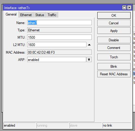

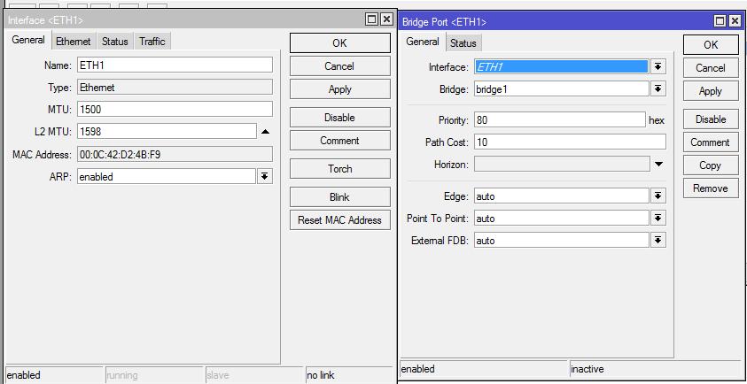

honza26
- Příspěvky: 84
fakt to nemuzu najit, prosim kde to je?
- iface.jpg (29.08 KiB) Zobrazeno 3803 x
- hapi
- Příspěvky: 12989
skuz to na ether1-5, tam by to mělo bejt. Dělal jsem to známému včetně vlanu na těch portech takže vim že to funguje.
honza26
- Příspěvky: 84
nevidim to ...
mam tam verzi 5.2, nemuze to byt tim?
- eth1 iface _ 1.jpg (52.12 KiB) Zobrazeno 3796 x
- eth1 iface.jpg (44.88 KiB) Zobrazeno 3796 x

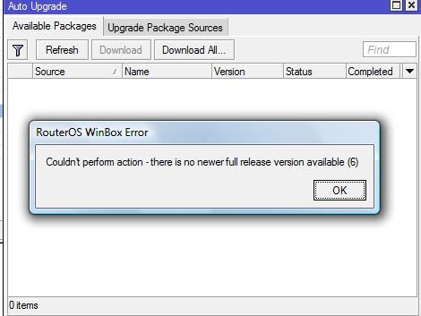

honza26
- Příspěvky: 84
Jak dlouho trvá update? Ještě jsem to nikdy neupgradoval, tak sorry za blbý otázky. Jde nějak ručně nahrát balíček? Přes auto upgrade mi to dělá tohle:
Je tam potřeba nastavit někde adresa serveru odkud to má stahovat update, nebo to má MK v sobě schovaný z výroby ?
- upgrade.jpg (22.91 KiB) Zobrazeno 3785 x
