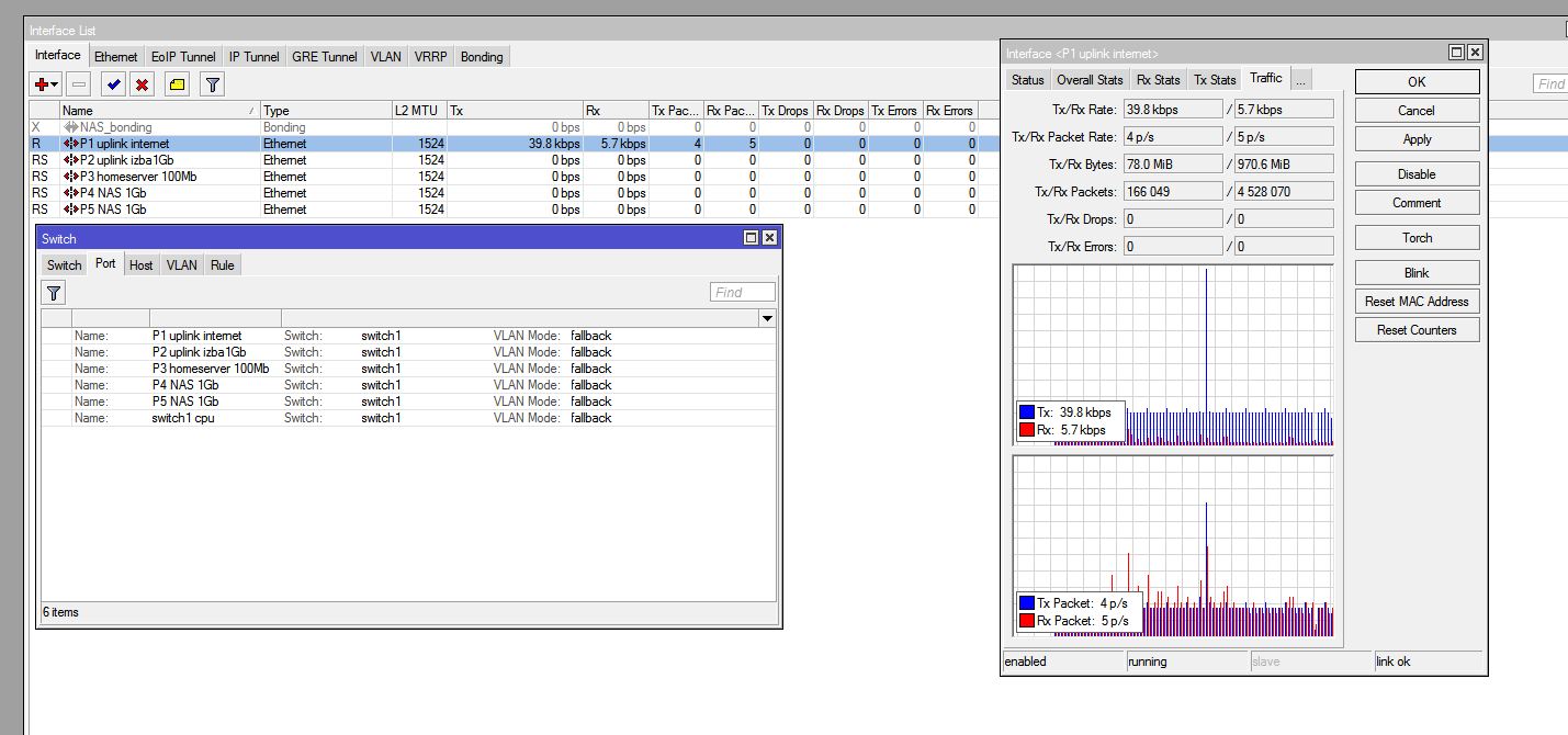

Zdravim pani, asi uplne lby dotaz ja vem ale nikde som nenasiel jednoznacnu odpoved. Pls mam RB450G a chcem ho pouzit len ako switch. Povodne som mal vsetky eth v bridge ale tak to bolo velmi pomale, tak som sa niekde docital a mam takuto konfiguraciu eth 2- 5 mam menu "interface" nastaveny master port ETH0 / prvy port. Takto to funguje ale ci je to spravne netusim, TX a RX vidim len na eth0 aj ked prenos je na vsetkych portoch. pripadne spristupnim mikrotika ak by sa nasiel taky dobrak a pozrel do konfigu ci je to OK ???

mas to ok, prenos pres jednotlive porty neuvidis, to se deje primo ve switchchipu a rOS do toho nevidi..

Ak mozem este by som pootravoval ako mam vyssie uveden RB540G mam ako switch ale ta prenosova rychlost co sa mi tam zobrazuje je nerealna ked prenasam radovo 10ky Mb tak mi zobrauje len pak Kb. Pls vedel by som sa nejak dostat k tym prenosovym rychlostiam ??
Vždyť už odpověď máš. Co jde přes switch čip, to ROS nevidí.

Jasne diky za reakciu pls ale co to ukazuje teda na tom master porte tu nezmyslenu rychlost ide mi o pochopenie ked je to v switch chipe priamo switchovane a RoS do toho nevidi tak co sa to tam zobrazuje za rychlosti malo by tam byt tiez 0 ako na ostatnych portoch
Třeba broadcasty, nebo zrovna tvůj provoz, když na to koukáš winboxem. Si to torchem odposlechni, co to je.
