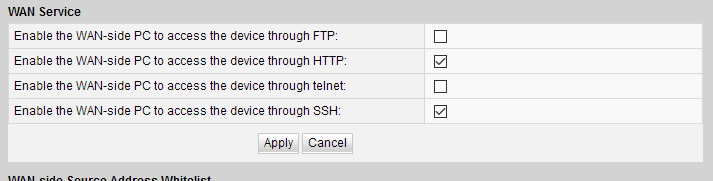

OK dam si tu praci i kdyz nahravani obrazku je sem na kokot.
Tohle myslis?

Ja vim kde to zapnout pres web cli ale jde to zapnout pres ssh?
jo tak to myslim nejde, chvilu jsem prochazel CLI na ONT, ale prikazak je strasny. Neprochazel jsem to cely, protoze jsem hledal jiny veci, ale myslim ze to nepujde.

S_a_M píše:Proste v tomhle pripade tenhle forwerd nemuzu udelat.
Promiň, asi jsem natvrdlej já, ale prostě z takové odpovědi nějak nedokážu poznat co z toho nefunguje a rád bych kdyby jsi to rozvinul. Běžně ten forward totiž v takovýhle situacích pomáhá. Prostě si po ssh na wan zpřístupním lan ip a port 80/443 a z pohledu routeru se to tvářím že tam jsem.
