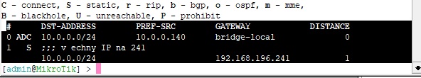

Te´d jsem porovnával ty routy a je tam rozdíl.
U 2011 je to:
U 3011
