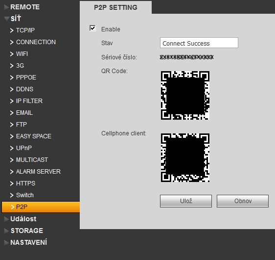

Maverick_BK
Příspěvky: 8
Příspěvekod Maverick_BK » 7 years ago
Nevim co mas za system ale jsou vyrobci kde jde pristupovat pres jejich cloud (P2P).

Maverick_BK píše:Nevim co mas za system ale jsou vyrobci kde jde pristupovat pres jejich cloud (P2P).
Což zpravidla funguje tak, že zařízení vytáčí tunel k výrobci a ty se připojuješ k němu. Tzn. přesně to, co si může udělat sám. U výrobce je to sice bez starosti, ale jen dokud je výrobek podporován. Pravda, pokud je to nějaká Dahua, Hikvision nebo tak něco tak to nemusí být úplně problém (kromě důvěry ve výrobce), ale pokud je to nějaká exotika, tak to už problém být může.
