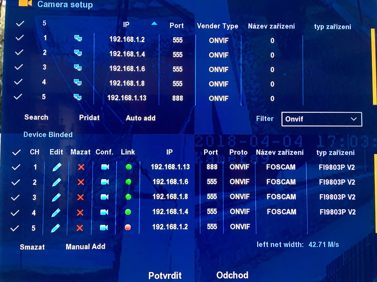

Chcel by som Vas poprosit o pomoc. Mam 5 kamier s toho 4x FOSCAM model FI98037 a jednu otocnu kameru FOSCAM model FI9828P s ktorou mam problem. Vsetky kamery funguju ako cez mobilnu aplikaciu rovnako aj v PC a na TV. Pokial ale chcem otocnu kameru pridat do NVR vlastnim zariadenie MOD LS-N2009M H.264 NVR stale svieti na cerveno, ostatne kamery vid printscreen su zelene a funguju. Na kazdej kamere je zapnuta funkcia ONVIF a kazda kamera tuto funkciu podporuje. Co by som mal podla Vas skontrolovat na otocnej kamere ? Skusil som ju uz aj aktualizovat na najnovsi FW ale aj ked ju NVR zariadenie vidi nedokaze ju rozchodit. Dakujem za Vasu radu

Akú licenciu myslíš ? NVR je 9kanal čiže počet kamier na pripojenie nepresahuje a rovnako som skúšal jednu kameru odobrať a pridať otočnú kameru ale nepomohlo, stále je v stave červená vid printscreen.

Na PTZ kameře zkus změnit port .

Zmente ONVIF na Private, pokud to jde...

Jeste jinak...napadlo me, ze ta otocna kamera muze byt ve vychozim nastaveni nastavena na H265. NVRko nejspis bude umet jen H264...je treba tedy prepnout primo v kamere na H264...je to tusim ve streamech...
