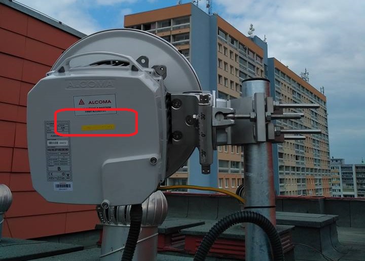

Chlapi, vedeli by ste mi doporucit nejaky značkovač na antény? Čo používate na označenie antény v exteriéri? samolepku? Fixu? Myslim oznacenie spoja, smer ziarenia alebo klienta.
My to robime aktualne tak, ze raz za cas dame do tlaciarne vytlacit na foliu nazvy, postrihame a polepime. pri instalacii len fixou. Potrebujem ale nieco co spravim aj sam v kancli, nejaky znackovat z ktoreho vyjde vodotesna samolepka. Musi take nieco byt, napr O2, Orange, Benestra to pouziva (take zlte)

Petr Bačina píše:DYMO popisovač, BROTHER atd. http://www.ilh.cz/p.axd/cs/Popisova%C4% ... 4%8De.html
super, presne toto som potreboval. vdaka
