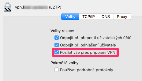

Pravděpodobně u síťového nastavení tvé VPNky nemáš používání defaultní brány, tzn. aby se do VPN tunelu posílalo veškeré síťové spojení. Jinak se do VPN tunelu posílá jen komunikace patřící čistě síti protilehlého VPN konce. Příklad pro MacOS:

Právě, že mám.
