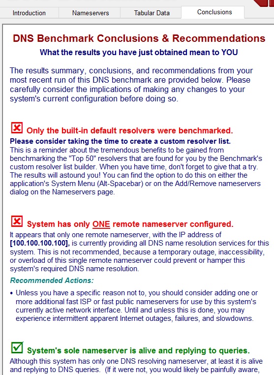

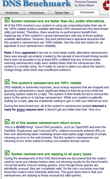

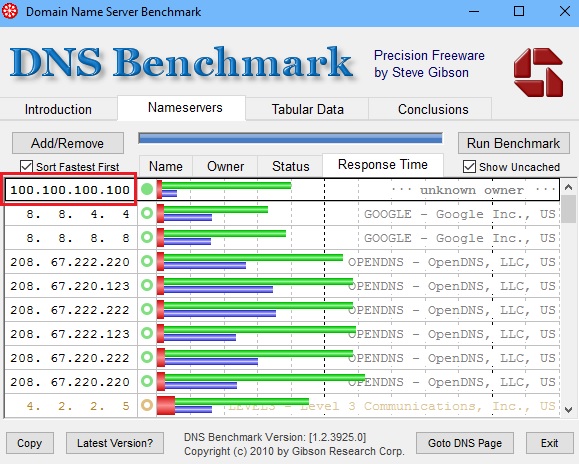

Fang
Příspěvky: 109
Příspěvekod Fang » 9 years ago
Já používám na DNS benchmarking tohle.
hmm já bych řekl že to mám v pohodě...
A co conclusions? Taky vše OK?
nu tady mi to řve na první dva potom je to už OK.
