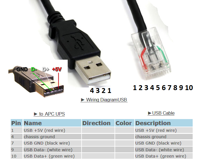

To samé máme vyzkoušené s back-ups RS, takovou tou bílou. Sice má USB, ale funguje to úplně stejně. Je pravda, že už to nějaký pátek nemáme, protože tyhle ups jsou slaboučký a serou se, ale zrovna nedávno jsem rušil na bodu kabel, kde jedna strana s USB konektorem končila v mk a druhá byla do UPS tím jejich podělaným 10pinovým RJ konektorem (UPS už tam byla jiná v tu chvíli). Měli jsme to na cca 20m po UTP a fakt to fungovalo :)
Jak jsou na tom úplně poslední verze UPS netuším. Doporučuju ale to přes USB kabel do MK strčit a třeba to chodit bude...poznáš to easy, musí se ti tam ta UPS objevit jako zařízení v UPS. Když se neukáže, neni podporovaná a mk z toho v tom případě nic nevyčteš.

Ano jde vyuzivat UPS např. APC přes USB do MK. Pokud ma mirktoik USB port.
Jednou se mi podarilo rozchodit i MK RS232 proti APC USB. Je na to potreba, ale par soucastek. Ale za to bastleni to nestoji...
Jedine kde je problem nekterých MK, že MK ma pres USB jen 3.3V coz je malo na UPS je potreba 5V . Reseni je, že do MK USB zapojit aktivni USB HUB a pres HUB pripojit UPS.
Pak to funguje. Par jsem jich tak mel, ale stejne je nejlepsi zdroj ktery ma funkci UPS a do neho zapojit baterky
