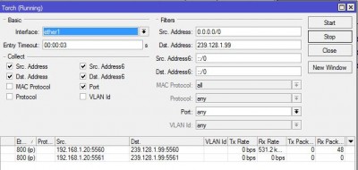

Na Mikrotik má v BRIDGE zapojené dva interface, na jeden je přípojená kamera a druhý (wlan) komunikuje se zbytkem LAN. Kamera ale posílá multicast na konkrétní IP adresu a v kameře to nejde zakázat. Chtěl bych tedy tento provoz zakázat na MIKROTIKu, ale nedaří se mi. Vím SRC IP, DST IP, PORT atd (vše mi ukáže Torch)
Ale veškeré pokusy o DROP paketů jsou marné :-(
