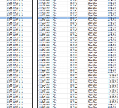

Ahojte mam nasledovný problem:
Poslednom case si vsimam ze mi stupa packetloss (ale to len v case 19:00-21:00), Patram ako patram a nejak sa neviem dopatrat preco.
Sedim za tym tyzden a stale sa mi to nezda. vid obrazok
Moja adresa ktora ide do netu je x.x.x.193

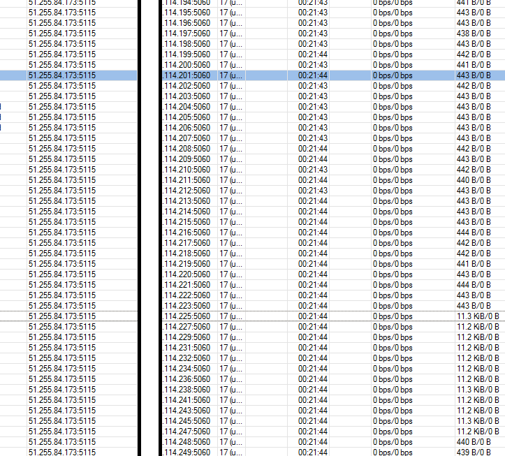

z nejakeho dovodu sa mi na porte 5060 vela spojeni na moje verejne adresy ktore nepouzivam. Vid. obrazku, to je len cast, Ako zistujem tak nie je to len tym portom 5060 ale aj ine. V com by mohol byt problem, ved tieto IP ani neexistuju. z venku sa nedaju opingat ani z nutra siete. (Verejna IP z kadial to ide je jedneho provaidera co poskytuje IPtelefoniu, netusim kto to na sieti pouziva.)
Ako by som vedel tento bordel vycistit ? Staci ak mi to pojde len na tu jednu adresu s ktorou idem von
ako tomu zabranit ?

Spojení je informace z conntrack tabulky linuxu (resp jeho netfilter). A je tam od prvního paketu, co se objeví v routeru. Žádným firewallem se toho nezbavíš (musel bys na něčem "před"). A to spojení je tam do té doby, než vyprší timeout - lze nastavit, otázkou je, zda je to úplně vhodné zmenšit. Pro TCP máš možnost REJECT společně s TCP-RESET, což by mohlo pomoci, ale pro UDP ne.
Pokud to jde z venku, ty se toho prostě nezbavíš. Nemáš jak.

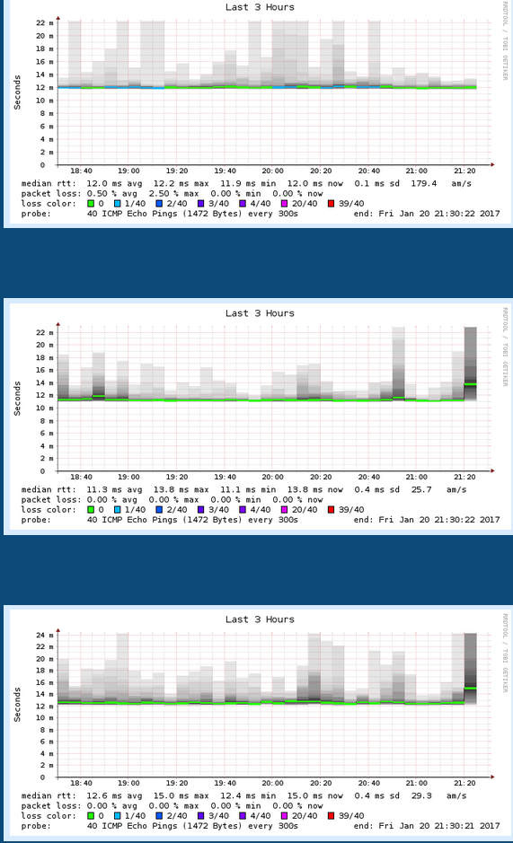

Osobne mam pocit ze mi to sposobuje problem s packetloss
Všimni si grafy
Vysvetlim ako je to zapojene
ISP (graf stredny) =====Switch 1000M ====== R1 x.x.x.193 (graf prvy) tu mam cca 100 zakaznikov
|=========== R2 x.x.y.x (graf spodny) tu cca 30
Vymenil som switch som si myslel ze to bude v tom, nie je to v tom. Vymenil som roter R1 ani tak nepomohlo, prehadzovali sme porty
Skusal som vselico mozne ci tam bolo cisco, alebo mikrotik, uz sa pohravam s nejakym linuxom ale fakt neviem preco
na tom R2 v spicke cca do 1500 spojeni na R1 to ide do 10-12 tis comu nechapem preco
Tím to asi nebude. 12 tisíc záznamů v conntracku není nic extra. A i ty tvoje pakety - timeout máš víc jak 20 minut (nějak moc ... udp timeouty na mikrotiku jsou 10 vteřin, případně generic s 10 minutami). Tedy pokud máš 12 tisíc záznamů tohodle, tak to jsou dva pakety za vteřinu.

Ti to bylo řečeno ... někdo hledá SIP servery.
