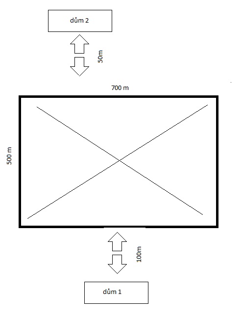

Mohu Vás požádat o přibližně natipování, co použít na pokrytí venkovního prostoru zmíněných rozměrů, aby se v tomto prostoru dalo připojit třeba telefonem nebo notebookem?
Bude např. stačit použít je 2 sektorové antény na jedné straně, nebo raději dát sektorovky na oba konce?
Rád bych něco takového postavil na Mikrotiku, proto bych poprosil o případně zkušenosti s různými anténami atd.
Moc děkuji ....
Pokrytí prostoru 500m x 700m
Asi by bylo dobré upřesnit "venkovní prostor" - to je co?
Dále pak možnosti umístění AP - ve středu, po stranách, v rozích?
Mirek
Mirek
Jedná se v podstatě o travní plochu, občas je tam malý keřík a na celé ploše asi 4 stromy o max. výšce 2m.
Je možnost umístit anténu(y) po stranách na střechu domu, viz. schema v příloze.
Snad to takto stačí...pokud ne, mohu upřesnit.
Pak bych to zkusil s jedním sektorem SXT SA a pokud by to v blízkých rozích bylo slabé, tak dva sektory proti sobě.

Pokud jde o pokrytí signálem, jeden nebo max. dva mikrotiky (každý na jednom domě) by stačily, ale neutáhne to tolik lidí - chce to aspoň tři (dva sektory na domě 1, třetí na domě 2), pak už to pojede, pokud tam nebudou nějaké extrémní přenosy. Kdyby to mělo být náročnější tak si to vynásob aspoň dvěma.
