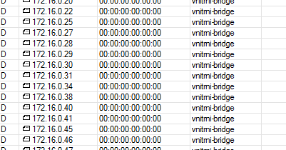

Příspěvekod whiteagle » 10 years ago
Cau hosi,
je treba se vzrusovat nad velky mnozstvim techto mac adres v arp tabulce - viz screenshot?
Pravdou je, ze se tam ty zaznamy objevuji uz dost dlouho ( mozná nejaky scan na siti nebo neco), ale vsiml jsem si jich nahodou az dneska.
Je potreba se tim nejak zabyvat?
Diky v.

Příspěvekod Dalibor Toman » 10 years ago
DD,
nekompletni zaznamy zacal MT zobrazovat az nedavno. Pokud je jich hodne, muzou vzniknout problemy (zaberou misto pro validni zaznamy, CPU nebude mit dost vykonu na prolezani velke tabulky atd). POkud jsou na privatnich IPckach tak zrejme nekdo/neco z vnitrni site skenuje ten rozsah. Zakaznik by nemel mit pritup do takovych velkych rozsahu - mel by byt odstinen routerem a firewallem od nich odstrihnut.

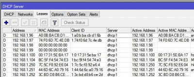

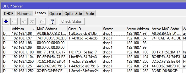

Teď na to koukám u zákazníka ale pro změnu v DHCP leases. Zjistil jsem že samé nuly jsou u zařízení které mají statickou adresu. Konkrétně zde se jedná o dva wifi routery které mají statickou IP.
Možná si je mikrotik v leases sám vyrezervoval s nulami aby nějakému klientovi nepřiřadil stejnou IP jako už má jiné zařízení?
