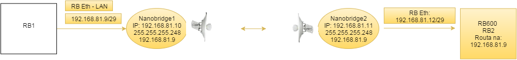

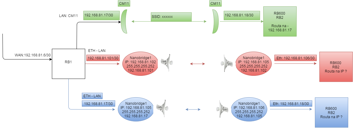

Ahoj, poraďte mi prosím jak mam nastavit spoj (Nanobridge vs MT) co se tyce adresace aby to fungovalo - viz obr.
Doposud je spojeni na klasickem 11a, karticky cm11 - chci prehodit na Nanobridge, RB zachovat.
Aktualne to bezi viz ´´zelena´´ vetev, naznacil jsem dve varianty modra a cervena - muze to tak byt? nebo by byla vhodna jina adresace?
Sit je dynamicky routovana, aktualne je na vzdalenejsim RB2 nastavena routa na RB1.
diky moc za rady

ByZaK
Příspěvky: 178
Příspěvekod ByZaK » 10 years ago
A co třeba 192.168.81.105/29,
kde RB1 bude 192.168.81.105, první UBNT 192.168.81.106, druhé UBNT 192.168.81.107 a RB2 192.168.81.108
profik
Příspěvky: 179
Příspěvekod profik » 10 years ago
ByZaK píše:A co třeba 192.168.81.105/29,
/29 me taky napadlo, muze to tak byt kdyz vyuziju pouze 4 adresy ze 6 moznych? a jaka bude nastavena Brana na jednotliych NB?
spravne jde napr. 192.168.81.1-6/29 (Netrork .0, Broadcast .7), pak az 9.-14./29
ByZaK
Příspěvky: 178
využít 4 adresy z 6ti ničemu nevadí. Na UBNT bude brána nastavena na IP adresu RB1.
profik
Příspěvky: 179
ByZaK píše:využít 4 adresy z 6ti ničemu nevadí. Na UBNT bude brána nastavena na IP adresu RB1.

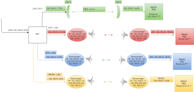

Fajn, doplnil jsem tedy ´´zlutou´´ variantu s adresaci /29, tak je to tedy ok?

Žlutá varianta OK, ale jsou tam 3 chyby: UBNT1 maska 255.255.255.248, UBNT2 maska 255.255.255.248, RB2 bude /29 stejně jako RB1
Pro RB2 bude route IP adresa RB1.

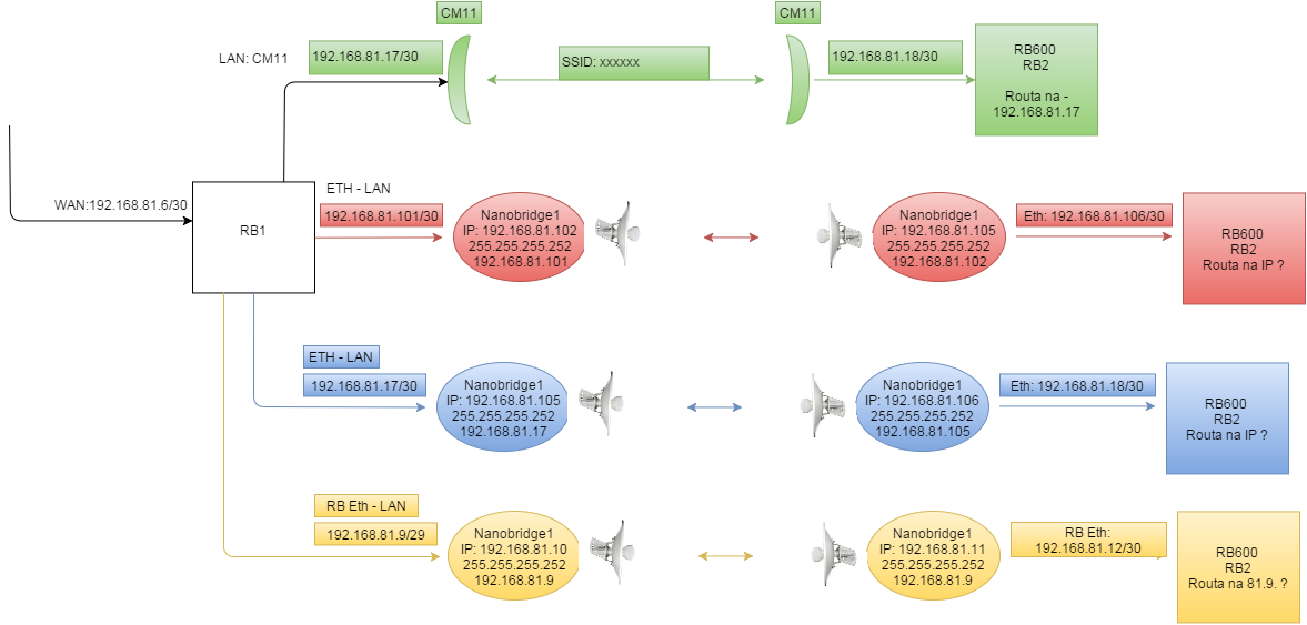

Ok, díky za upozornění, opraveno, takže takhle to bude fungovat ? mohu tedy přepnout spoj na NB.?

jj takto je to OK
profik
Příspěvky: 179
ByZaK píše:jj takto je to OK
Tak jsem to ted o víkendu nastavil (žlutá varianta), tebou schválená a nemohl jsem se dostat do NB2 , natoz pak do RB2 :) asi je nekde chyba - že by v té bráně ?
Tak jsem to přenastavil na původní ´´červenou´´ a šlo to.
Takže?
ByZaK
Příspěvky: 178
Jsi připojen s počítačem na RB2, nebo RB1?
