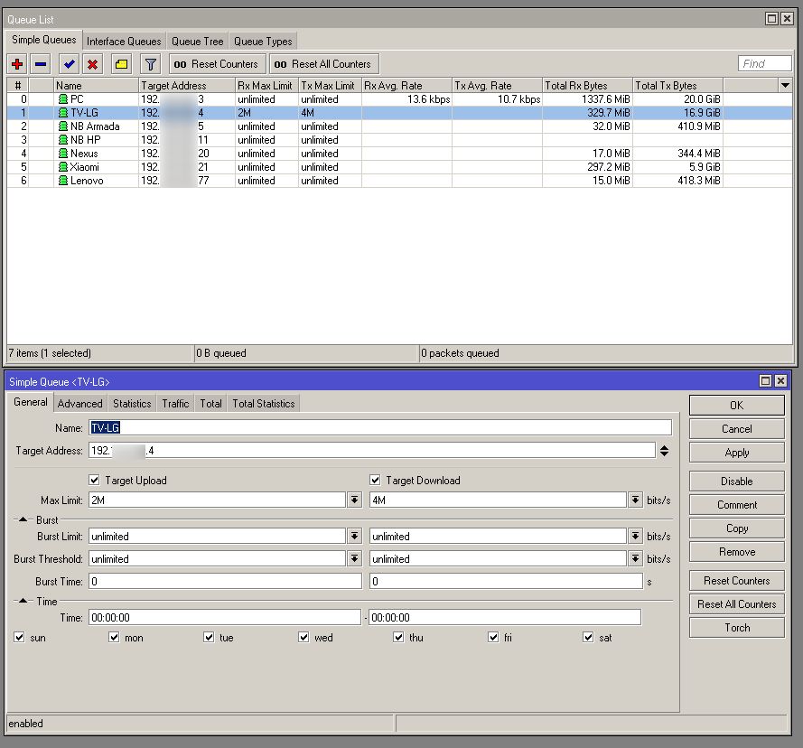

poradí někdo, jak automaticky přepínat rychlost 1 IP podle času?
Konkrétně - omezit TV-LG od 17-23h na 4 Mbps, aby se nepřepínala do vyššího rozlišení.
Mám RB750:
Děkuji za pomoc

Vtvořit pro danou IP adresu dvě pravidla s nastaveným různým časovým intervalem?

Mas to dobre, jen tam dopln dole cas 17:00:00 - 23:00:00 a zafunguje ti to. Zadna dve pravidla nepotrebujes, v jinem case to bude neomezene (nesplni se podminka).

Díky za radu, rychlost se opravdu omezí, bohužel z nějakého důvodu se přestanou zobrazovat graf přenesených dat, traffic, avg.rate a total bytes.
Dá se to nějak napravit? Nebo nedalo by se nějakým příkazem (skriptem) nastavení autom. přepínat, jakobych to dělal ručně?
Díky
Prestanou se pocitat, protoze ta podminka neni splnena. Tedy neni co pocitat.
Pokud to chces jednim pravidlem, tak ti nezbyva nic jineho, nez se naucit scriptovat ...

Stačí ti v /System - Scheduler vytvoriť 2 zadania:
prvé: v čase kedy sa má prepnúť TV do "obmedzeného režimu", interval 1d. a príkaz:
/queue simple set TV-LG max-limit=2M/4M
druhé: v čase kedy sa má prepnúť TV do "neobmedzeného režimu", interval 1d. a príkaz:
/queue simple set TV-LG max-limit=0/0
Nemám doma SQ pravidlá tak som to skúšal len na nečisto, neviem či sa zresetuje počítadlo, nemalo by sa.
Scheduler wiky http://wiki.mikrotik.com/wiki/Manual:System/Scheduler
