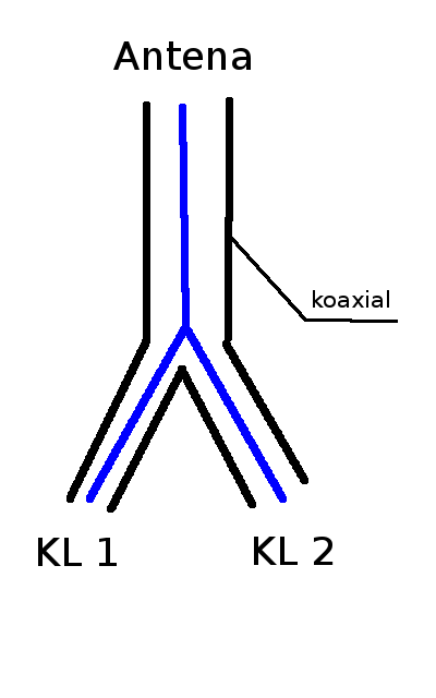

Hovoří technicky či prakticky něco proti tomu, aby 2 (případně i více) klientů bylo připojeno na jednu klientskou anténu ?
Existují nějaké rozbočovače ?
Resp. není li nutné útlumové oddělení výstupů (jednotlivých klientů), tak lze použít prosté galvanické spojení ?
Díky.

V dnešní době nemá cenu něco takovýho vymejšlet...místo koaxů natáhnout ethetnety a na konec dvě zařízení. Případně jedno zařízení a switch.
Jinak nějaký takový šílenosti dělal OvisLink na 2,4GHz. Tady to někdo i prodával: http://aukro.cz/show_item.php?item=5111 ... %20|%20GMC
Tady taky něco je: http://www.wifihw.cz/?cls=spresenttrees&strid=65

Jen by mě zajímalo, zda by to šlo i jen galvanicky - přeci jen splitter něco stojí - útlum 3.5dB.
Mně jde víceméně o testovací, nikoli produktivní, nasazení - např. srovnání citlivost 2 wifi karet, přímý monitoring, ...
Ohledně eth. rozvodu - bezpochyby nej.

Galvanicky to možná půjde (jak dobře, to neumím ohodnotit, bude to hodně mizerné). Ale myslet si, že se tím zbavíš nutnosti útlumu je hloupost. Zákon o zachování energie stále platí. Čili pokud nějaký signál musím rozdělit na dvě poloviny, jsou ty poloviny o 3dB (minimálně, ztráty v zařízení se také nasčítají) menší. 3dB dolů totiž znamená polovinu. Nahoru dvounásobek.

No, já si myslím, že pokud na jednu anténu bez slučovače, jen přez rozdvojku připojím dvě rádia, tak se tím odstřelí VF části. Z logiky věci, pokud rádio vysúlá, tak jde do antény nějaký výkon. Pokud rádio přijímá, tak přijímaný signál je podstatně slabší, protože se počítá s útlumem prostředí. Pokud tedy jedno rádio bude na příjmu a druhé začne vysílat, tak to co přijímá dostane takovu prdu, že prostě 'ohluchne'. To je zřejmě i jeden z důvodů proč wifina není FD, ale jen HD.
Pokud by byl použit slučovač, tak je potřeba aby útlum mezi vstupy a výstupem byl minimální, naopak útlum mezi vstupy byl značný, aby se právě rádia vzájemně neodpálili.
Kdo si to chce zkusit i v praxi, zkuste si propojit pigtailama a spojkou dvě MiniPCI karty, co to bude dělat.Já to kdysi omylem udělal, tak proto vím, že jedna karta ohluchla úplně, druhá jen o trochu méně.
