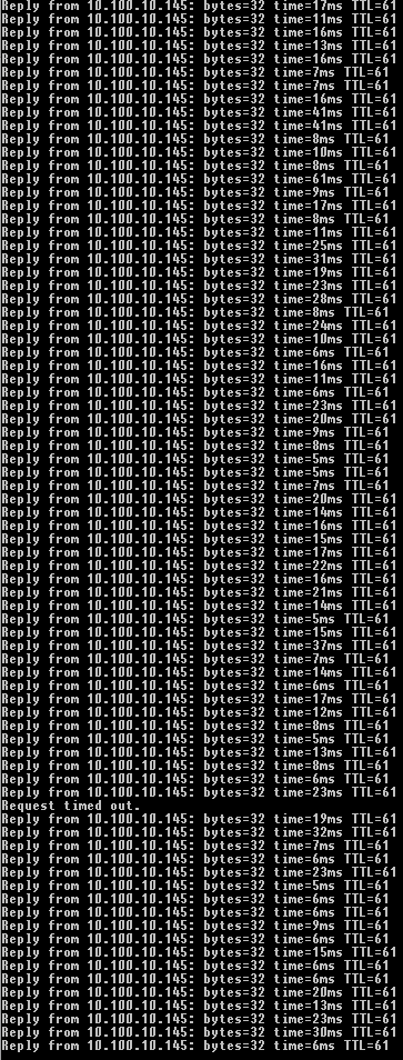

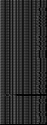

zdravím.. už asi 4 měsíce mám připojení od jinýho poskytovatele, je to řešený přes wifi, v domě jdou elektrickou šachtou cat5e kabely a jsou tam nějaký gigabitový switche... netušim, co to může bejt zač, ani jak to zjišťovat...
nicméně, tarif má bejt 30/20Mbit, jde to zhruba 65/70Mbit, takže v tomhle ohledu spokojenost, jenže dávám příklad pingování na PPTP server ISP (stejný chování je i na gateway)
může to bejt způsobený prostě nějakym poškozenim/cokoli infrastruktury v domě (jedná se o 8patrovej panelák), nebo je to tim, že to jede přes wifi a až nás přepojí na optiku, bude to v klidu?

tady jde spíš o to, že aktuálně je z předchozích 65Mbit sotva 5 a místo 6-7ms na seznam tak 60 s těžkými výkyvy... zajímalo mě, čím by to mohlo být způsobený
Příspěvekod dagus » 10 years ago
Může to být protokolem na tom radiu. Je to jen wifi ne profi radio. Zkus to trochu zatížit třeba 5mega a pak měřit ping. Pokud je tam Mikrotik s NV2 a je nezatíženej, tak se to tak může chovat. Jak se chova Airmax nevím, nepoužívám.
Odstranit to jde přechodem na nstream. V rozvodu to rozhodně není. Muze to dělat max wifi doma. Tam ti latence nikdo garantovat nebude. Pokud není v baráku alespoň 10lidí tak na strechu profi radio taky nedaj. S optikou se to na 99% vyřeší. Ne že by byla optika zaklínadlo, ale vypadne ten wifi spoj. Jinak wifi se dá provozovat i s latencema do 2ms na spoj. To co máš ty vypadá na nezatíženou NV2.

Dle toho traceroute, to je v Písku Starnet, či jeden z cca dalších deseti ISP jím ovládaných?
Pak si testuj ping proti 10.51.100.149.To je hlavní brána v Písku, co je dál, to už je optika 1 Gbps a víc. Takže pokud to bude lítat už na ni, tak máš linku zarušenou nebo ucpanou sousedy (může tam být víc rádií za sebou, provozují to v bridge).

jo, při pingu na gateway se to chová úplně stejně.. někdy pingy 4ms, jinak to lítá na 300 i víc...
