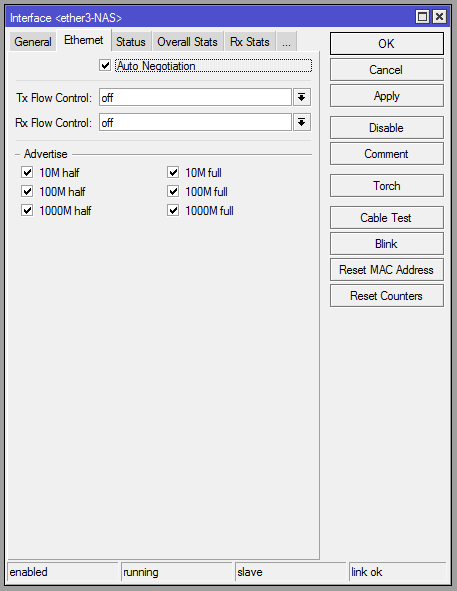

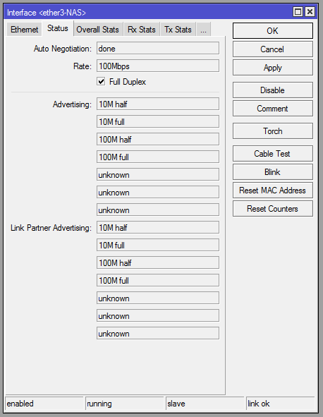

mám problém zrejme s kábelažou. Mám RB2011 do ktorého mám pripojené NAS (WD MyCloud 2TB). Má gigabitový LAN, ale router mu stále dá iba rate 100Mbps. Mám zapojenie:
RB2011 ->< RJ45 konektor ---- kábel FTP (strihaný mnou v lištách) ---- nadomietková zásuvka cat5e -><- originál LAN kábel CAT5E ---><-- NAS
Skúšal som v ROS nastaviť iba rates 1000Mbps half a 1000Mbps full ale vtedy spojenie ani neprebehne. Skúšal som v ROS cable test a píše: Link OK. Skúšal som pripojiť ten originál kábel od NAS k routru a vtedy nabehne rate 1Gbps. Skúšal som s merakom ohmicky premerať všetkych 8 pinov na tom mnou strihan kábli a všetky vodiče fungujú.
Kde tipujete že by mohol byť problém? Prikladám screen z Winboxu a fotku tej nadomietkovej zásuvky (otvorenej).

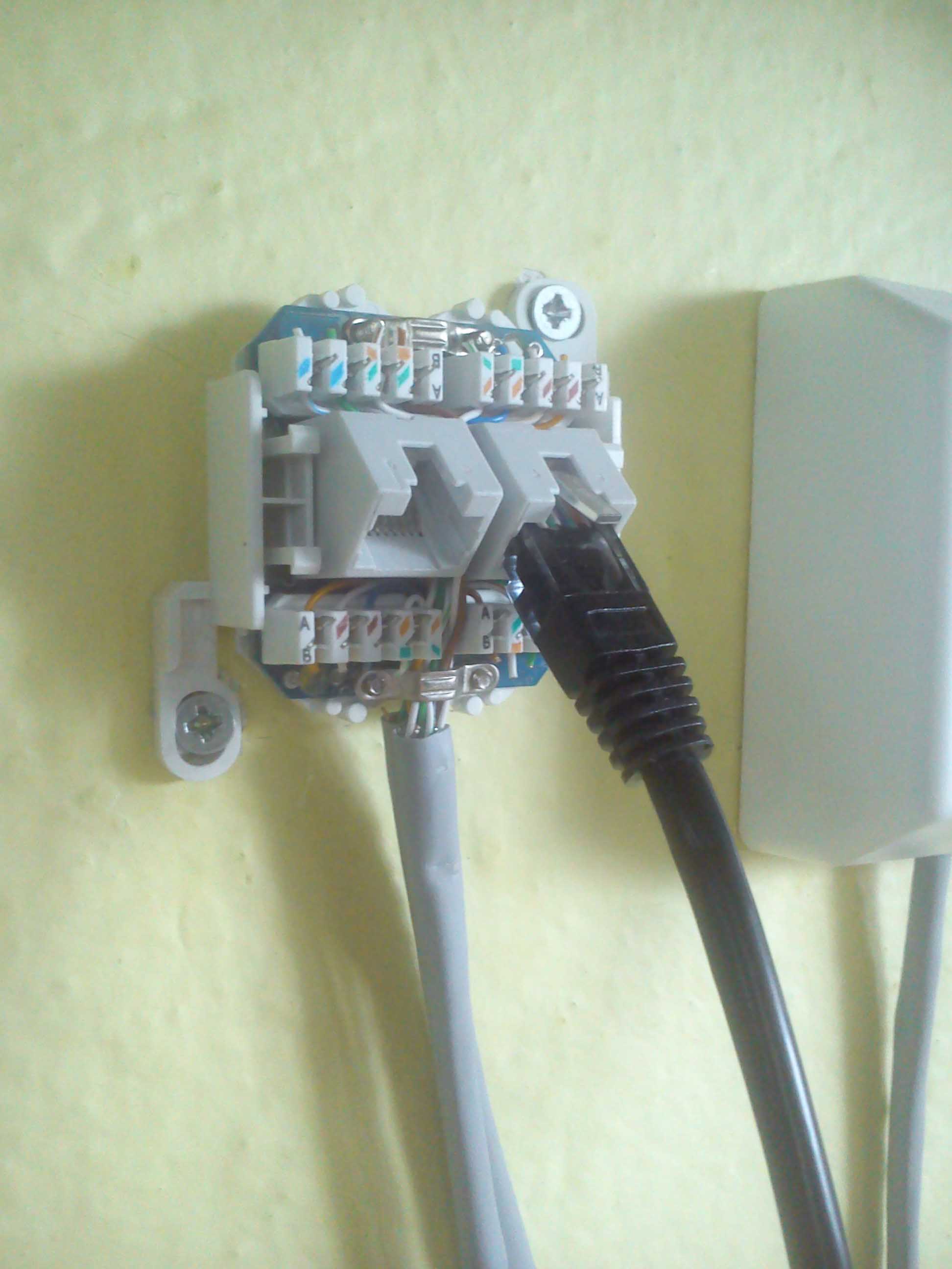

Fotka nadomietkovej zásuvky.
Idú do nej osobitne 2x FTP kábel (na fotke sa prekryvajú). Ten zapojený je originál CAT5E od NASu.

goblajz
Příspěvky: 820
blazej44800 píše:Fotka nadomietkovej zásuvky.
Podle fotky tý zásuvky to máš blbě zapojený ( modrej a zelenej jsou asi prohozený) - zkus to zapojit podle barev jak jsou na zásuvce jako B a to samý na druhý straně...

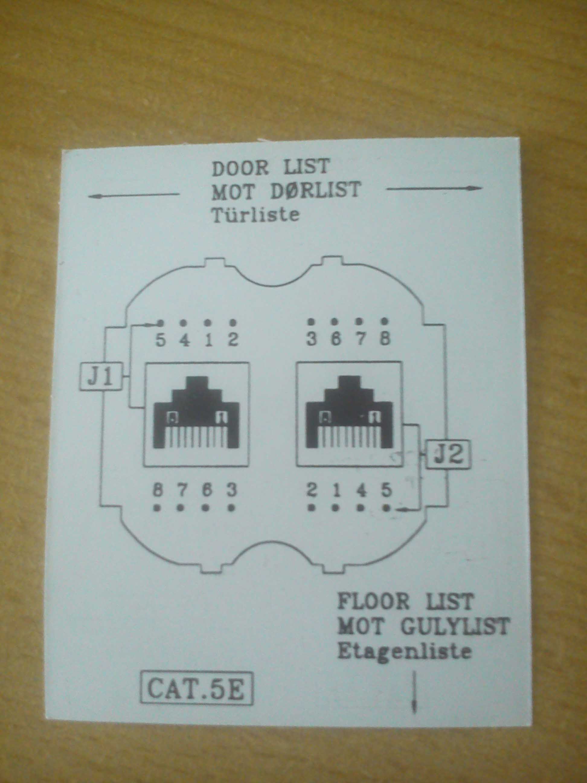

Tiež sa mi to moc pri zapájaní nazdalo ... Pridávam fotku papierika so schémou zapojenia od tej zásuvky.
(172.49 KiB) Zatím ještě nestaženo
eKrajnak
Příspěvky: 420
Bydliště: Levoča, SK
Příspěvekod eKrajnak » 12 years ago
:D Hmm, teraz rozmýšľam. Ja som pri zapájaní nedodržal žiadne pravidlo poradia farieb. Jednoducho som dal na obe strany kábla rovnaké poradie. Ale asi nie správne, podľa štandardu. Ale to by vadiť nemalo, Nie?
goblajz
Příspěvky: 820
blazej44800 píše:Tiež sa mi to moc pri zapájaní nazdalo ... Pridávam fotku papierika so schémou zapojenia od tej zásuvky.
Ten obrázek přece nic neříká - drž se barev co jsou tam nakreslený...
eKrajnak
Příspěvky: 420
Ale na druhej strane už mám svoje random-poradie :D Nič, budem musieť to skorigovať.
shooter
Příspěvky: 772
to random pořadí je blbě to jsem taky jednou přišel k klijosovi kterej si dělal kabely sám a že muto nejde víc jak 10kb a když jsem to dal správně tak ejhle internet šlapal
Byl to nejlepší HW shaper na fyzickou vrstvu bohužel jsem nikdy nedělal vyskum s nastavováním rychlosti :D
Tvuj problem je ten že máš rozhozeny páry jeden musí být krouceny barvičky si dej jak chces ale musís dodržovat párovost jeden pár 1a2pin druhej 3a6pin jinak to nepojede
