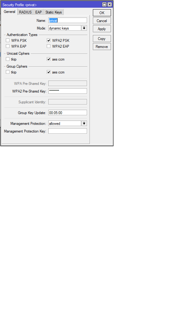

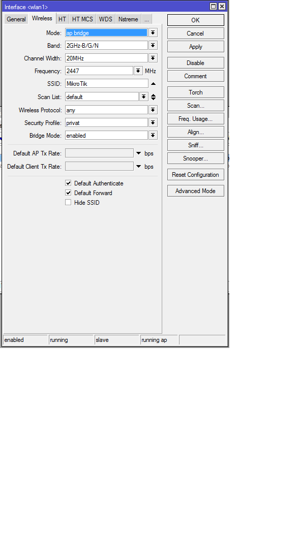

mam RB2011 a potreboval bych poradit jak nastavit WIFI aby byla rychlost 144Mb/s, prikladam obrazek nastaveni. Channel Width jsem nastavoval i na 20/40Mhz HT Above i Below a vždy to jede chvilku na 144Mb/s pak to spadne na 72Mb/s. Testoval jsem to na ruznych NTB a vždy je to stejne. Frequency jsem nastavil na volnou.

Dej sem jeste nastaveni ze záložky HT a jak mas nastavene sifrovani...

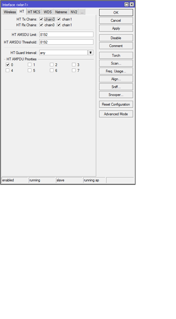

Prikladam

skus dat preč aj ht ampdu prioritu 0

Tak to vypnuti ht ampdu prioritu 0 take nepomaha
zkus zvednou hw-retries na 15 a ACK nastav na indoors
