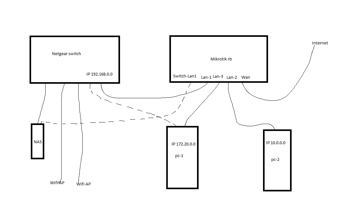

Nechci byt pripojeny na moji wifi sit s mojim pc stále. Jenom odblokuju tika a presunu nebo stahnu potrebna data do NAS a potom znova blokace. Chci at je zablokovany pristup jak mezi klienty AP client isolation tak i mezi dratovym rozhranim. Zavirovana pc pak siri bordel z jednoho do druhého a nedej boze ze tam mam nejakeho hackera který zacne stourat. Mel jsem to tak na předchozím pc routru os a ok. Sdileni souboru nebo otevreny pristup PC do site je vpodstate sebevražda. Nechci když pak jednou zapnu pc at mam dulezite dokumenty fota atd. pryc. Soubory sdilim v NASU a tam at si dela každý kdo chce co chce protože muzou jenom cist data. Toto zabezpeceni se mi osvědčilo okna nemusim preinstalovavat několik let a stále bezproblemove. V nastaveni sitoveho adapteru jenom TCPIP protokol a zadna sdileni. Na zavirovane stranky nechodim a mam bezproblemove Windows 7 lepsi jak ubuntu ci jiné linuxi na které je třeba hledat zvlast software programy hry ovladace a ta nekompaktibilita! Ve windowsech jede všechno.
Prikladam schema carkovane jsou varianty propojeni
- Sit.jpg (53.6 KiB) Zobrazeno 3932 x

tak na to teď čas nemám ... ta topologie je špatná, doslova děsná.
wifi dělej přes mikrotik - pak můžeš firewallovat. Tedy může být tvůj počítač ve stejné síti a switchi, jako NAS. Ostatním povolíš přístup jen ven přes wan a na IP toho NAS. Sobě povolíš všechno. Prostuduj si principy.
