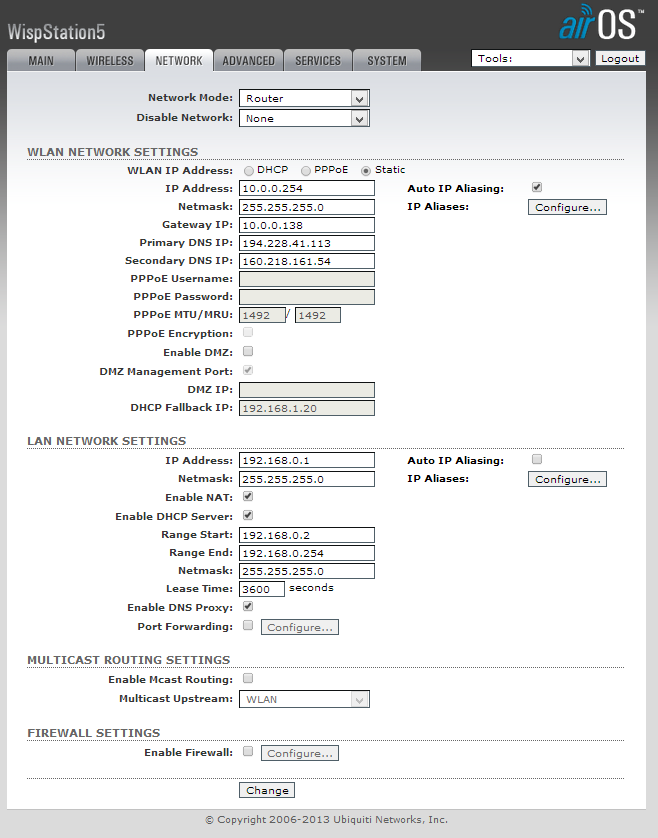

A co tedy podle vás může způsobovat, když zapnu router, ten pokles propustnosti ? Přikládám výřez obrazovky s nastavením.
wisp router.png (46.32 KiB) Zobrazeno 2471 x
