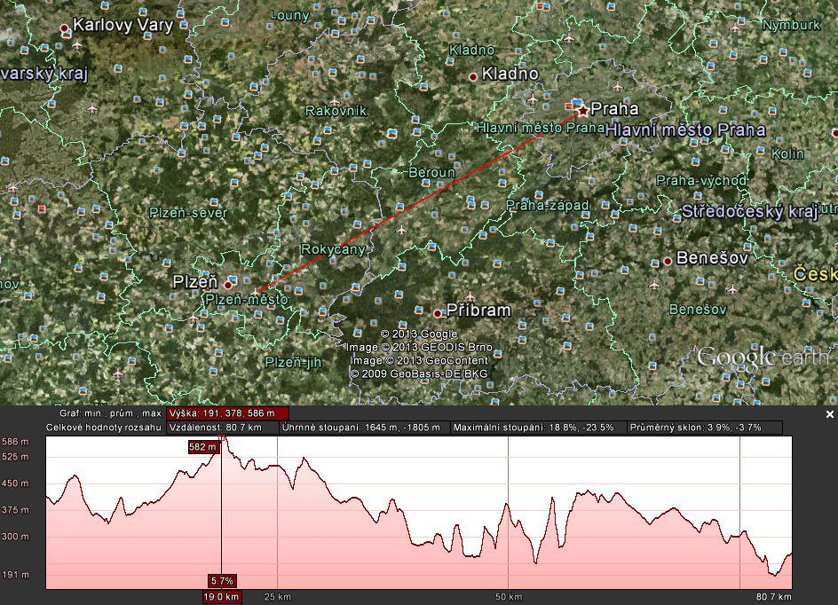

Výškový profil umí krásně vykraslit Google Earth. Stačí si pravítkem změřit trasu, tu uložit. V levém menu klik pravým tlačítkem a zobrazit výškový profil.

Aha dakujem za info ten GE vyzera pohodlne Diky
