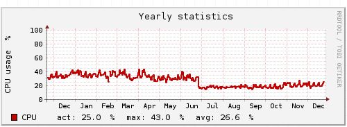

Ja som mal tiez jednu masinu na vsetko. Pri 100Mbps sla okolo na 80%. Po rozdeleni na 2 masiny mali obe zhruba okolo priemer 40% zataze.
Optimalizacie pravidiel je tiez dolezita. V oprilohe vid ako zabralo neslkor zoptimalizovanie mangle na QoS masine (2,8GHz C2D) pri cca 160mbps trafficu.
- zataz.JPG (31.04 KiB) Zobrazeno 2731 x
