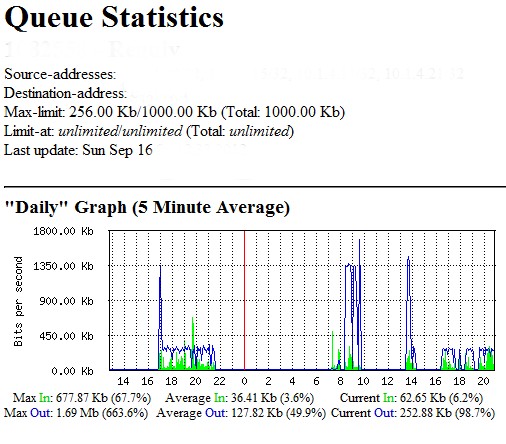

Dobrý deň.
Vie mi niekto vysvetliť alebo okomentovať co vie vyčítať z tohoto grafu a co znamena MAX-limit?
Čo znamenajú tie čísla na spodu pod grafom?
Zelený a modrý graf?
Veľmi pekne ďakujem za každý komentár :D

Max-limit je rychlost, která ja nastavena u tvého ISP jako nejvyšší.
Jinak vyčíst lze infomace o rychlosti přensu dat zvlášť pro upload a download zprůměrovaných pro každých 5 minut.
Příspěvekod aliney » 13 years ago
pokud je to graf interfacu k tvemu ISP, tak je modry graf tvuj upload a zeleny download, pokud by to byl graf treba tvoji domaci wifi, tak by to bylo naopak - modry by byl download pripojenych stanic a zeleny je jejich upload. Zalezi co ten interface dela, resp. kde v ceste lezi.

moj poskytovatel tvrdi, ze ponuka pre moje pripojenie 3Mb pripojenie. Podla tohto to potom asi nie je pravda, ked ako pises, je nastaveny rychlostny limit na 256 Kb

V principu to bude mít nastaveno asi tak, že máš linku 3Mbps down /256kbps up. A jakmile vytížíš uplink na těch 256kbps, tak ti to už nepustí down. To je princip asymetrické linky.

Neviem presne ako je to nastavene ale stahovanie nikdy nejde viac ako 1,5Mbps. Zo zaciatkus a to rozbehne an 3Mbps a po cca 20 sek sa to ustali na max 1,5 Mbps z roznych serverov.Ked sa uploaduje tak dawnload je takmer nulovy, neda sa nic robit.

ze by Burst? :D tvuj poskytovatel je pekny frikulin asi... kolik mu za to platis?

Ale, ale .....Jak muze nejaky RB, nekde v nejake siti vedet, co mu tam ISP pousti za rychlost? Tohle se mi nezda. Uvedeny graf je na tvem zarizeni ne?
Nemas vytvorene nejake rizeni rychlosti, to je nejake queue?

12,90 € mesacne. mne sa to tiez nezda. ked zmeriam rychlost cez speedtest je to v pohode, ako nahle spustim video na youtube, uz to nestiha. Nechapem tomu.
jeden okolni ""ISP"" tady ma jako sluzbu zakaznikum (nastesti zdarma), ze jim rozesila prave takove obrazky z graphingu, at si muzou sledovat jak na tom jsou, tohle muze byt klidne stejny pripad. Inzeruje 3, posila 1.5 a burst da na 20 sekund, coz tak akorat vyjde na zmereni rychlosti merakem = zakaznik spokojeny.
Je to simple, podivej se poradne do smlouvy CO ti nabizi, podle toho zjistis, jestli mu platis 3M nebo AZ 3M ;-)

priorizace služeb. Vychloubaji se jak jim to frčí na testech ale ostatní řežou.
a nebo spatny zahranicni konekt... pokud mu speedtest funguje ale youtube ne...
resp. dotaz - jake servery na speedtestu jsi zkousel? i nejake zahranicni?

když potřebuji testovat rychlost downloadu, tak vždy stahuji nějakou linuxovou distribuci.
tady žádná prioritizace služeb není

a co poviete na toto?
prvy graf hned ako som zapol pc, druhy cca po 2 videach na youtube 2x4 min video.
DRAKK píše:V principu to bude mít nastaveno asi tak, že máš linku 3Mbps down /256kbps up. A jakmile vytížíš uplink na těch 256kbps, tak ti to už nepustí down. To je princip asymetrické linky.
- myslim ze takto nejak to funguje aj u mna, len som tomu nechcel uverit.
tak to vypada, ze bud maji na tvem CPE nejaky script, ktery hlida prutok a dle toho meni queues a nebo maji nejaky centralni radius, a overovani klientu v radu minut a ten ti po dosazeni nejakeho limitu zmeni queue na mensi, ale myslim ze spise varianta c1 - z tohohle by se ten radius asi brzo zblaznil pri vice klientu a overovani v ramci minut....
