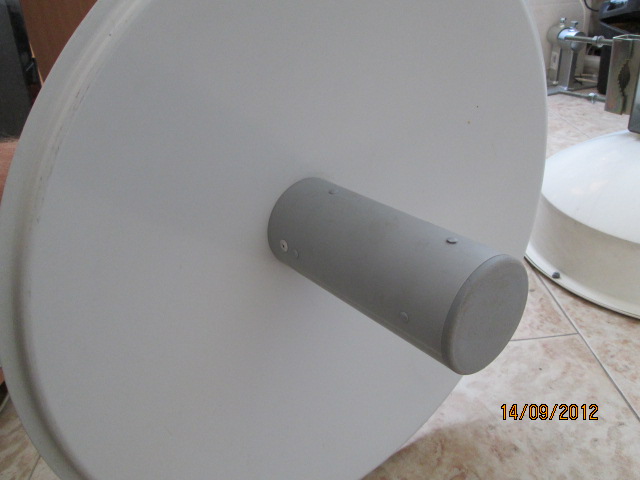

Dobrý den,
dostaly se ke mě antény DCOM. Prosím někoho kdo DCOMy používá o prozrazení jaká je nastavená polarizace u konkrétního kusu.
Děkuju.
Ty nýtky kousek od paraboly. Tohle je horizont.
Ale klidně to rozdělej, stejně tam občas zatékalo, takže nové zalepení tomu asi neuškodí :-)
mikyx
Příspěvky: 105
Příspěvekod mikyx » 13 years ago
ludvik píše:Ty nýtky kousek od paraboly. Tohle je horizont.
Myslel jsem si to, ale chtěl jsem se přesvědčit než to pak někam pověsit a experimentovat.
DÍKY
na N konektoru vzadu, jsou seříznuté části závitu pro uchycení klíče. Stačí dávat pozor aby jsi měl obě strany stejně. Jestli si pamatuju dobře, pokud jsou plochy nad sebou je V polarizace a pokud vedle sebe, je to H.
jednodussi je to podle tech kovovych nytku na ozarovaci - pokud sou pod ssebou, tak vertikal, pokud sou vedle sebe, tak horizont ;)
