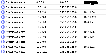

v jedné síti jsme našel chybu v routování a nemůžu jí odstranit.
Je hlavní GW s NAT a veřejnou. Dovnitř má IP z každého rozsahu, který se na ni routuje. Pak je pár dalších rozsahů, který se routujou většinou o jeden WIFI Bridge dál viz příloha.
Všechny rozsahy jedou naprosto v pořádku a jedou jak ven, tak i do jiných rozsahů mezi sebou.
Jediný problém je, že u routy např. 10.2.2.0/24, která se routuje na 10.2.1.96 se z 10.2.2.0/24 nedostanu do rozsahu nad ní, tedy 10.2.1.0/24. Dostanu se pouze na GW 10.2.1.1 a zařízení připojená do switche společně s GW. Pokud ale postavím do cesty nějaký bridge, tak je rozsah 10.2.1.0/24 dostupný pouze pro ping, ale např. http otevřít nejde.

Můžu routování předělat a bylo by to asi i lepší a čistší. Ale mě spíš zajímá, jestli mi někdo dokáže odůvodnit, proč se tak děje.
Většina routerů jsou starý kabelový Ovise, bezdrát. bridge jsou UBNT a nikde žádný pravidla ve firewalech, který by komunikaci blokovali.

myslíš na tom, co routuje 10.2.2.0/24? Ne, určitě ne- to by z té masky nic nefungovalo. Dokonce jsem si myslel, že je vadnej, tak jsem tam dal mikrotik a celej jsem ho nastavil, takže nee:-) Prý je to tam takhle už věky věků se stanoviskem"nikomu to nevadilo, tak jsme s tim nic nedělali" :-) Najednou to ale potřebujou a nějak nevidim, proč by to nemělo jít. Bude to určitě nějaká chujovina.
jinak k upřesnění prvního příspěvku:
myslel jsem, že to blbne jen, když dám adresu za bridge, ale zjistil jsem, že to nefunguje nikde. Takže z masky 10.2.2.0/24 se dostanu všude krom masky nad ní. (ping jde všude)

query píše:myslíš na tom, co routuje 10.2.2.0/24? Ne, určitě ne- to by z té masky nic nefungovalo.
ne, myslel jsem na tom routeru s ip 10.2.1.96

No tam routu jako takovou nezadám. Je tam linksys, a ten si ji vytvoří sám. Jasně, že brána, maska, ip je správně.
