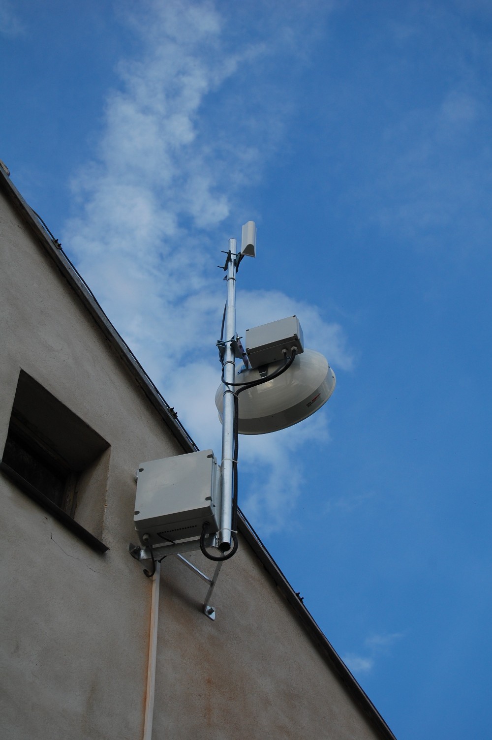

no dobre - tohle je proste stodola, ale nejak si to nedokazu predstavit na RD? to vam jako dovoli hrabat se jim v elektrice a tahat po baraku kabel?
Nikdy bych si nedovolil dat neco podobnyho co tu bylo ukazano na obytny dům. Stodola ci podobna stavba je uplne neco jineho,ale stejne bych to resil tak aby to co nejmene kazilo vzhled stavby i kdyby to byl prasecak.Ten obrazek..... hmm no comment.

KoZLiCeK píše:Nikdy bych si nedovolil dat neco podobnyho co tu bylo ukazano na obytny dům. Stodola ci podobna stavba je uplne neco jineho,ale stejne bych to resil tak aby to co nejmene kazilo vzhled stavby co toto je.....
Ti nafotím pár ukázek, jaký monstra dávají někteří "experti" na rodinný domky. To co je na tebou kritizované fotce je úplná technologická lahůdka, čistá práce. Samozřejmě ne každej domek je na toto vhodnej a snesitelnější je to na hospodářské budově
net.work píše:to vam jako dovoli hrabat se jim v elektrice a tahat po baraku kabel?
Dycky je to o domluvě.
A vůbec.. Zase jsme nějak odběhli od tématu... :)

Jasan, nerikam ze po technologicke strance je to spatne,to je suppa, ale na baraku bych to teda nechtel mit i kdyby to byl chlivek.

Mate recht, na baraku bych to taky nechtel. Ale na rodinnych domech mam vsechny vysilace a to se s nima vzdy dohodnu jak to bude vypadat a jestli to nebude vadit, pokud ne je to OK.
U nas na dedine bohuzel nejsou zadne takove prumyslove objekty, tak je to na rodinnych domech.

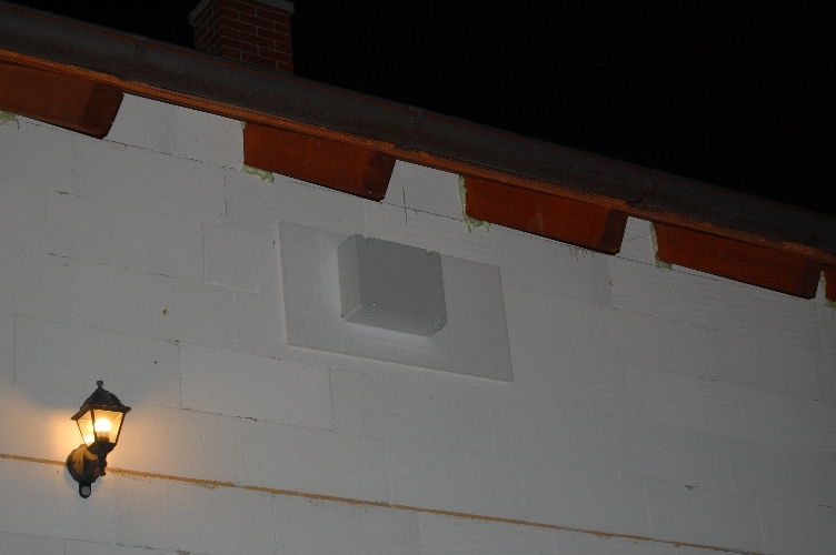

Na rodinný barák to řeším takto:

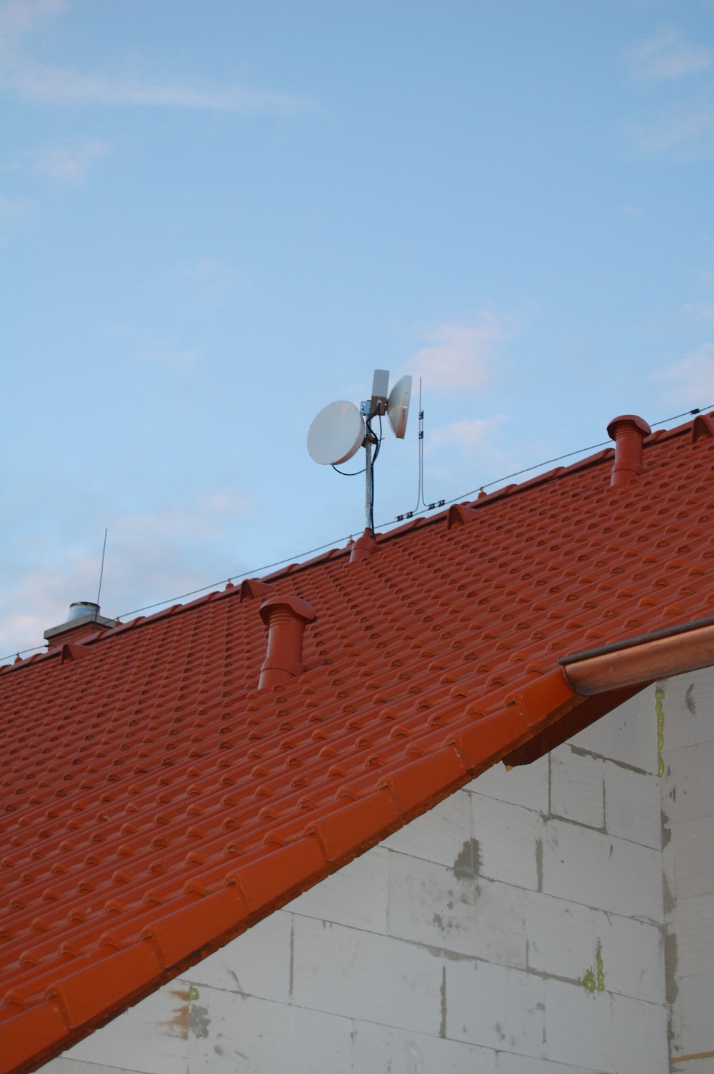

A nebo na střechu, ale elektriku zase ven:
Hezky provedení,ale tahat 220V na strechu? to by se revizak asi nasmal.

a kde vidíš 220 na střeše?

ty cerny kabely co jdou do ty bedny,nebo se pletu?

myslíš na střeše u těch antén? To je husí krk a v tom síták, nic víc :-)

Aha, tak to sorry,ale jinak elegantni reseni..

Děkuju :-) mám to asi trochu po předchozím podnikání, s tátou jsme měli kovářství zámečnictví a tam se to jinak nedalo :-)

KoZLiCeK píše:Hezky provedení,ale tahat 220V na strechu? to by se revizak asi nasmal.
Proč by se smál?? Když dodržíš krytí, izolační odpor a dobře uzemníš, tak v tom nevidím problém. To by se musel smát u každýho sloupu s osvětlením co stojí na nádraží. Tam je nahoře na ochozu taky vytažená elektrika. Nebo u továrního komína.. :roll: Mám na družstevní hale na střeše rozvaděč kde je 220 a revizák se nesmál... Asi proto, že se bál výšek..

A taky ochrana pred bleskem,atmosferickym vlivum a ochrana proti prepeti. Take vypocet valive koule. Prepetove ochrany na ethernetu atd, atd. To zajiste urcite mas :wink:
