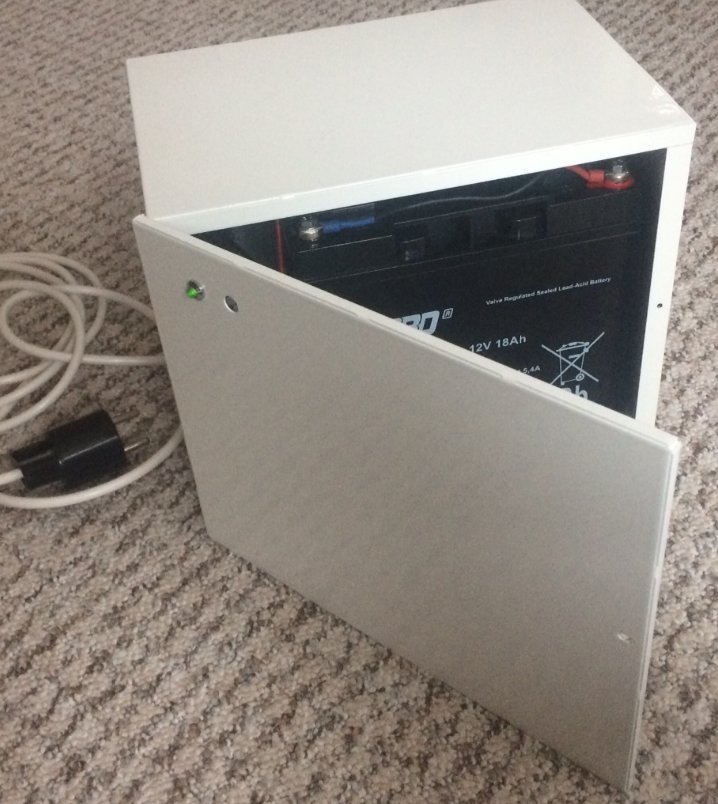

Šupám tam toto: 24V/60 nebo 120W, 2x AKU 18Ah, vestavěná vyhýbka POE. Je to jen o něco větší, než baterie, někdy potřebujeme i škatuli vhodnou do obýváku. Na stěnu i na nožičkách. Údaje o výpadku a pak velikost napětí po 30 min. posílá skript na střeše. Vše, co potřebuji, cena zlomek UPS. mpcz, 20.5.2018

To je moc pěkné (bez ironie), ten zdroj uvnitř je MeanWell?
Není, ale úchyty tam jsou na několik zdrojů, výrobců i výkonů, vč. MW. mpcz, 21.5.2018

Uprimne...mne sa to nepaci...k comu je mi krabica kde su len baterky a ani zdroj tam neni...ked tak vsetko dokopy. Jako krabica je to najlacnejsie co je...ale ked hladas ozaj riesenie za par drobnych tak sa necudujem...asi mam vysoke naroky.
Gemb píše:Uprimne...mne sa to nepaci...k comu je mi krabica kde su len baterky a ani zdroj tam neni...ked tak vsetko dokopy. Jako krabica je to najlacnejsie co je...ale ked hladas ozaj riesenie za par drobnych tak sa necudujem...asi mam vysoke naroky.
A jak víš, že tam není? A ta šňůra si myslíš, že je tam na okrasu?
A proč myslíš, že hledám nejlacinější řešení? Co když hledám nejlepší a pokud možno nejlevnější řešení, energeticky nejvhodnější v provozu i režimu zálohování a to, která nebude oplácané blbostma jako APPLE, které mi nic nepřinesou? Naschvál, zkus najít lepší. Děkuji. mpcz, 21.5.2018

Nemam nic proti tomu rieseniu az na tu stiesnenu krabicu, tiez mam rad vyhodne riesenia. Taktiez pouzivame meanwell a 2x18Ah na male body kde to vydrzi 12h+ ale ta krabica je na smiech. Proste radsej maly rack alebo malu elektricku skrinu 300x400 a mam tam priestor na vsetko. Router/switch, poe panel, zopar isticov, baterky, zdroj + tinycontrol. Ked tam bude daco dopajat nebudem bojovat s priestorom. Teplotne cidlo mimo rack, na baterky a na zdroj. Az by mi v takej krabici horeli baterky no neviem....rovno celu krabicu vyhodit :D
Aha, takže pro takové SXT + Omnitik na střeše si dáš dolů toto všechno? Třeba někomu do obýváku? K čemu by mi to bylo? Pokud ta krabice vyhovuje perfektně dlouhé roky, je to pro mě určující, nebudu ji měnit, ať si každý říká cokoliv. Pokud by nevyhovovalo cokoliv, změním to lehce a sám. mpcz, 21.5.2018
Sorry ale technologiu nedavam do obyvacky. :grinning: Bud je to vsetko vonku vo vonkajsom racku alebo na chodbe ci nejakej pivnici a pod. Povalam sa tiez vyhybame. Neviem si predstavit problem s baterkami u klienta v obyvacke :D To fakt nie...kto nevyhadzoval vriace baterky tak nevie....ci uz gelovky alebo autobaterky. U jedneho znameho mame nejaky vsesmer a tiez mame u neho rack, kable cez povalu a von. Ma poschodovy dom a schodisko, na schodisku je zachod ktory nepouziva a ma to ako sklad krmiva pre psa, tam mame rack. To je jedine najdivnejsie miesto u klienta, zvysok vacsinou vonku.

Vysoké nároky mám možná také, ale jako řešení napájení "velkého" AP typu OmniTik PoE + nějaké SXT nebo něco podobného mi to přijde naprosto adekvátní, i když bych to pravda dal také raději jinam než do obýváku. Není to nic, o čem bys psal domů, je to kompromisní řešení za pár peněz. Jestli to jednou z padesáti případů po třech letech celé vyhodí kvůli problému s baterií, tak se to podle mého pořád vyplatí.
