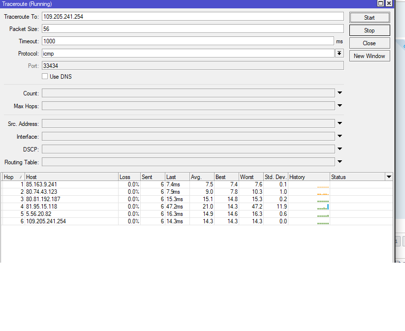

Tracert na vás je zde:
honza198

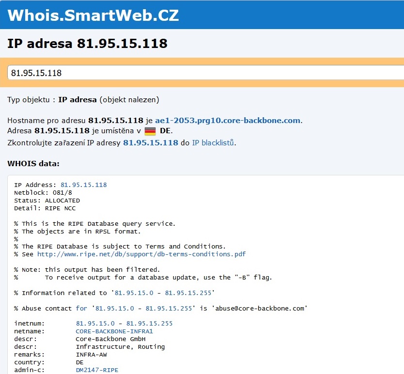

hm, aha - takže od tebe do CETINu, pak nemecko a zase zpatky ( tomu se rika setreni a optimalizace traficu - tak tohle dokaze jen CETIN, ikdyz peeruje v Peering.CZ na CE COLU jako my :D )
Takže lezu na vás přes Frankfurt?

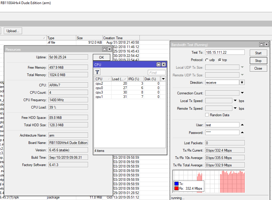

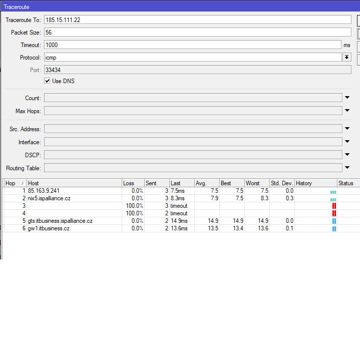

Ale tracert na původní server co se zde zmiňuje 185.15.111.22 jede na přímo.
A taky se doměřím je 300 Mbps max.

Mario píše:Ale tracert na původní server co se zde zmiňuje 185.15.111.22 jede na přímo.
ten trace mluvi za vse

cesta na původní MK server 185.15.111.22 je v rámci ČR, problém bude jinde.
mas jinej stroj ze stejny site ze kteryho neco rozumnyho vymacknes? Ja, aby se vyloucila chyba site (mimochodem MTU po ceste nemas degradovany, ze ne) - tve i CETINU

Test -
z té IP 109.205.241.254:
ode mne z domova:

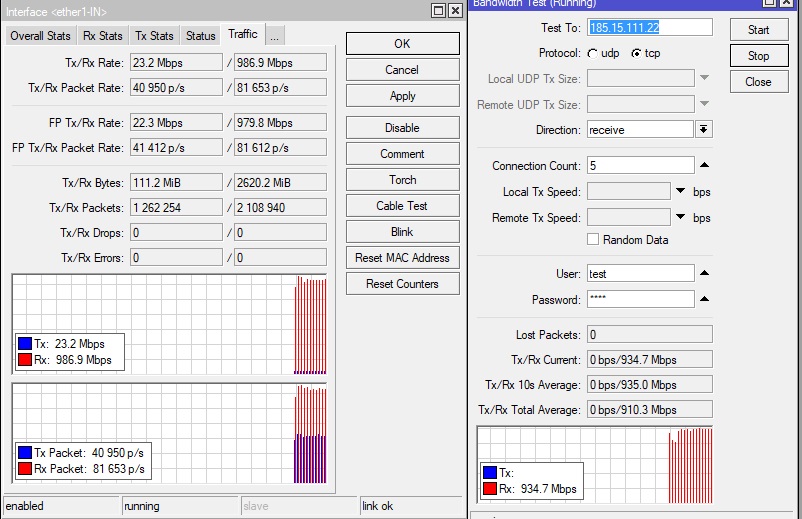

Prohlidnul sis ten B-Test? Je to DELL PE R210 s E3 a na ni 64bit MikroTik se sitovkou Intel X520-DA2 SFP+ Dual Port PCIe a to doma je RB1200 x4 Dude ED - takze si myslim, ze problem ma jmeno CETIN
test z backupu na cetinu na tu IP da 250mb na jedno spojeni.(vic nedam ja)
