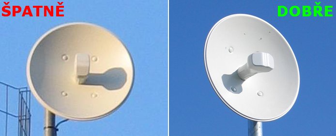

řeší se u toho NanoBridge horizontální čí vertikální poloha?
Teoreticky ne, prakticky ano :D
Teoreticky by to mělo být jedno, reálně má Nanobridge o něco lepší směrovost, pokud je zářič nasunut širší části horizontálně a ne vertikálně. Jde to zacvaknout jak vertikálně, tak horizontálně. Viz. obrázek v příloze.
Ale bacha, jak jednou zacvakneš, jde to děsně blbě vyndat.

proč je to vertikálně špatně???
divizna
Příspěvky: 371
Bydliště: Praha
Příspěvekod divizna » 13 years ago
Medved009 píše:proč je to vertikálně špatně???
Není to doslova špatně, samozřejmě to funguje a v mnoha případech je rozdíl neznatelný. Ale Nanobridge s vertikálně uchyceným feedem má pak o něco horší vyzařovací diagram (směrovost hlavního laloku, potlačení bočních laloků atd.), než když je to horizontálně. Je to i změřené, tuším, že to měřil p. Štourač, ty grafy se dají dohledat na internetu....

3/ zapojím-li ten zářič tak jak uvádíš v tom obrázku, tak neuvidím ten indikátor signálu z boku, protože bude buď dole nebo nahoře. Chápu to správně?

Indikátor signálu bude v případě horizontálního uchycení dole. Lze se na něj podívat zespoda, ale indikátor signálu stejně k nasměrování předpokládám nebudeš používat, a použiješ měřák signálu přímo v nastavení nanobridge. Nastavovat to podle těch LEDek je nesmysl :)
