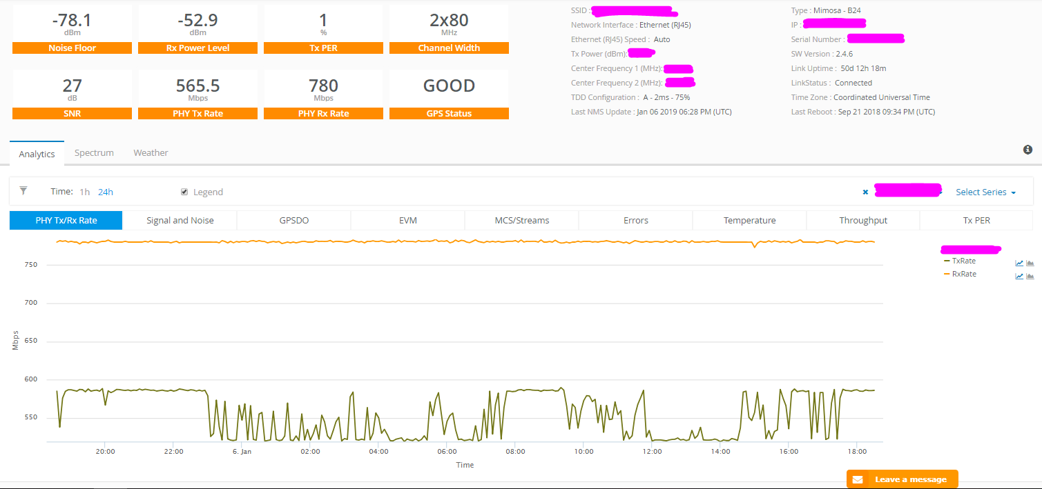

Provozujeme B24 na 2km. Na jedné straně máme zároveň 2 sněhuláky (AF24) na stejné frekvenci, které míří podobným směrem. I přes takovou vzdálenost a zarušení je spoj stabilní a zákazníci si nestěžují, i když ping se pohybuje kolem 8-10ms.
methernet píše:Provozujeme B24 na 2km. Na jedné straně máme zároveň 2 sněhuláky (AF24) na stejné frekvenci, které míří podobným směrem. I přes takovou vzdálenost a zarušení je spoj stabilní a zákazníci si nestěžují, i když ping se pohybuje kolem 8-10ms.
proc mas zacerneno tx power?

methernet
Příspěvky: 52
Příspěvekod methernet » 7 years ago
KoZLiCeK píše:
Přesně z toho důvodu, který všichni víte.
