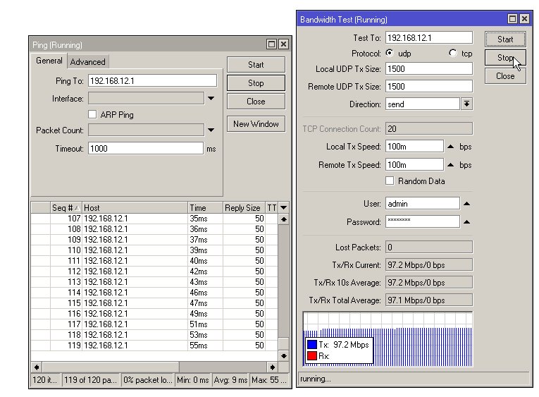

přikládám měření na náhodně vybraném spoji NS dual:
Poznáš podle pingu, kde jsem spustil zatížení? Myslím, že ne. Nechápu, co by takovému hráči mohlo chybět, který přenáší par bajtů a z GW ISP je ping na NIX podle mého nejméně 5 ms. (Alespoň já jsem zatím menší nezažil.)

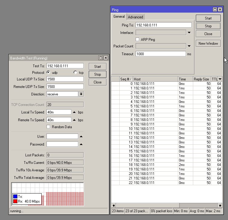

Dále test na N:
Jak je vidět, ping je horší, (ale nárust je až v horní polovině pásma) stabilita také. Přenos je takový, jak jsem výše napsal, popř. i vyšší. Takové štěstí ovšem mají ti nezarušení, což se dá v tomto případě předpokládat vzhledem k malé vzdálenosti.
I když má NS, N i NV2 vyšší přenos, kvůli stabilitě bych já volil NS dual. Zvláště na takovou malou vzdálenost. Podvědomě cítím, že pan kolega nemá na akci statisíce, projektanta a další nezbytné záležitosti. A až by začal řešit povolovačky, tak by ho (asi) přešla chuť úplně. Ono dnes je i ten převěs v některých lokalitách zakázaný.
Poruchovost NS dual v reálu: 5 let, zhruba 15 x NS dual v provozu nebo externě namontovaných, nula výpadků, nula opotřebení.
