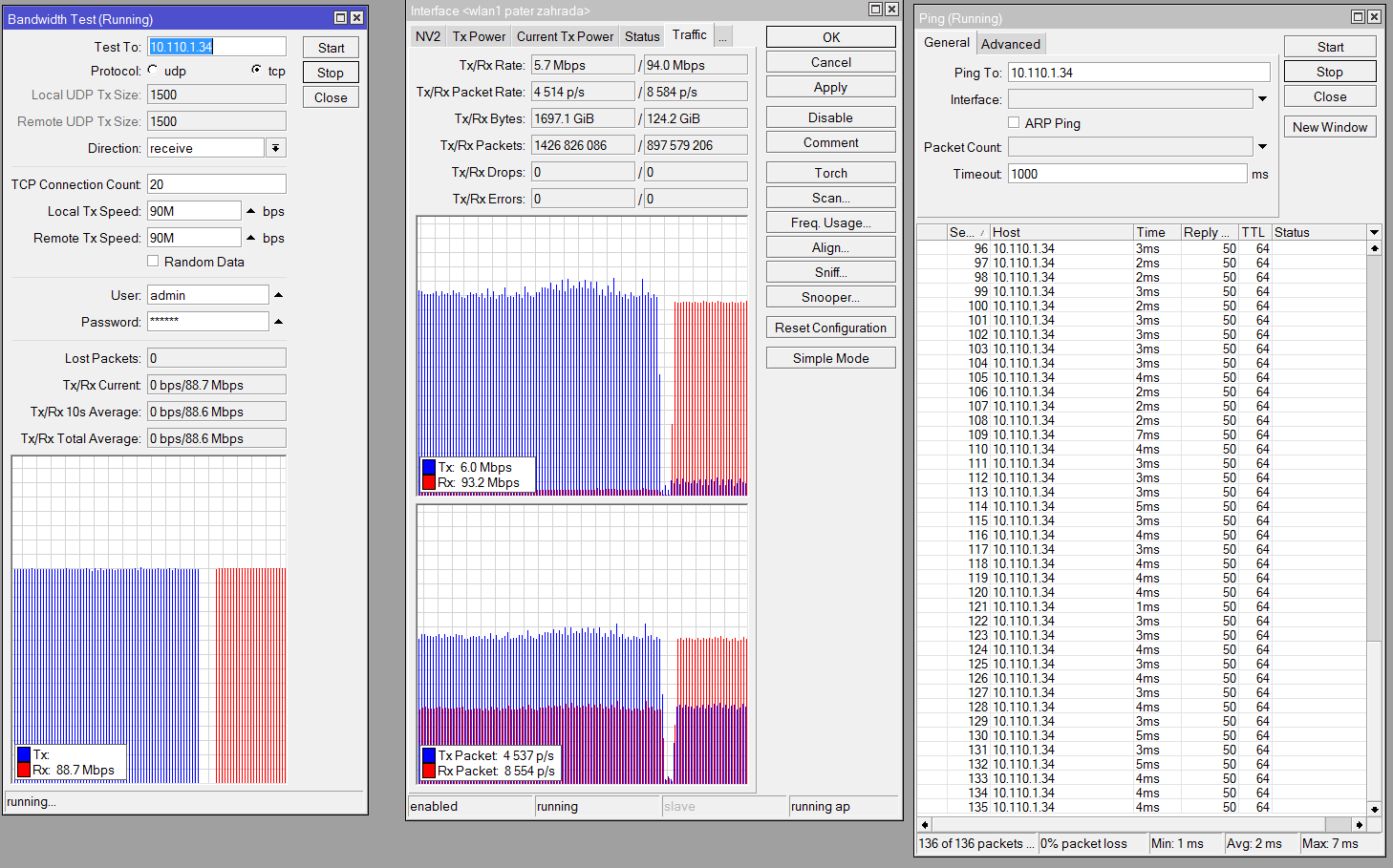

nv2 dam za neho. Bez omezeni to jede 115 a ping kolem 11ms. Na 90M to jede lepe.
nv 2.PNG (134.68 KiB) Zobrazeno 2636 x

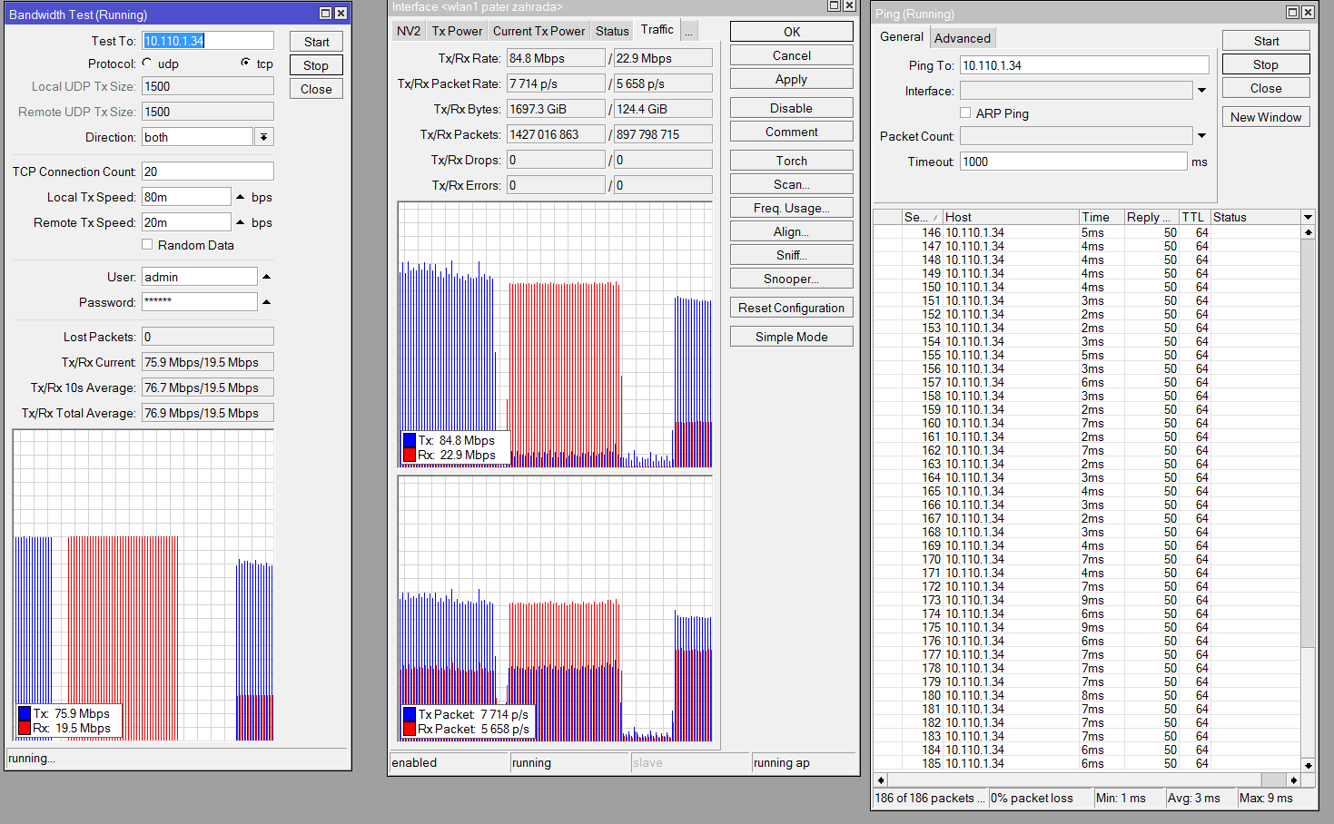

nv2 down-up.PNG (138.15 KiB) Zobrazeno 2636 x
Bez nv2 nejsou dobre latence. Pri 80/10 cca 20ms a vice.

Tak jsem to zkusil bez nv2 a v tcp testu to jel slabe pres 60mb. predchozi test byl take v TCP. Pingy kolem 50ms.
V UDP testu jsem se dostal neco pres 90mb, ping kolem 50ms. Test byl provaden na dvou PC dvoujadro intel 3Ghz. vytizeni pri testu cca 25%.
Takze nv2 je rychlejsi (aspon u mne) nez klasicka 802.11. V UDP o cca 20Mb. V TCP o cca 50Mb.
TDMA nastaveno na 2ms. U nv2 pri rozumnem provozu kolem 50/10Mb je tam staly ping 3ms.
Jeste dodam ze spoj je 1km. NEZARUSENO.
