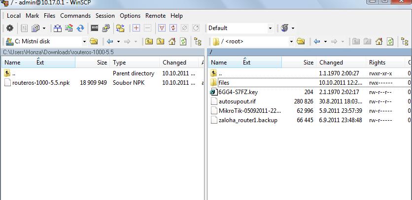

jsem asi fakt lama, ale po přihlášení přes sftp jsem vytvořil adresář files a do něj nahrál npk s verzí 5.5 a nefunguje to
položku files ve winboxu nevidím...

Soubory nahrej do hlavniho adresare a potom dej system, reboot.

Diky, povedlo se, master port se tam uz objevil :-)
