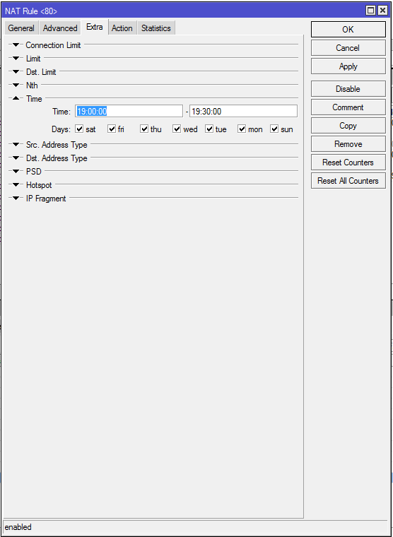

Dík, asi to bude ono, nějaký čas tam vidím, ale pokud by to šlo, jednodušší pro mě je otisk něčeho ve winboxu. mpcz, 15.4.2018
Noxus28
- Příspěvky: 439
- Registrován: 14 years ago
prepáč, vo winboxe nevidím pri čase možnosť "!" teda "okrem".
Ináč čas nájdeš pri zadávaní pravidla cez winbox v záložke "extra" - "Time"
- Příspěvky: 2779
OK, dík, cítím, že cíl je blízko. Ten čas jsem tam našel, ale není mi jasné, jak dosáhnu "odšednutí/zašednutí" toho příslušného řádku=IP v zadané době v address listu. mpcz, 15.4.2018

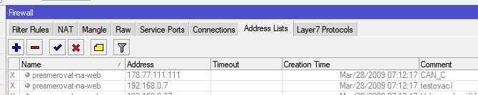

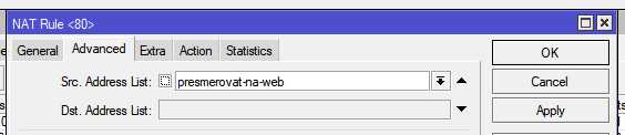

- Příspěvky: 2779
Ano, taky cítím, že tu je nesoulad v úvaze. V AL mám nyní všechny IP, které se historicky vyskytly v neplacení, konkrétně na této bráně (cca 800ks). Nyní jsou všechny zašedlé. Když účetní "systém" vyhodnotí neplatiče, odšedne jeho IP. Jediné, co je nyní potřeba, aby tyto odšedlé řádky byly aktivní (= přesměrované) celý den, mimo těch nastavitelných cca 10 minut denně. Děkuji za trpělivost. mpcz, 15.4.2018

v tom prípade by som použil toto pravidlo z dôvodu že cez winbox nie je možné nastaviť čas s príznakom "!"
upravil by som:
- src-adress-list= názov tvojho adreslistu obsahujúceho neplatičov
- to-addresses= adresa webservera kde budeš mať stránku s infom o nezaplatení
- time=! a časový rozsah v ktorom chceš aby internet na http fungoval, mimo tento rozsah sa bude pravidlo uplatňovať a teda presmerovávať klientov na stránku a vybrať dni (v mojom príklade všetky dni týždňa)
v adresliste ktorý Ti plní účtovníctvo nemusíš riešiť nič, pokiaľ je adresa zašednutá pravidlo pre ňu neplatí a teda presmerovanie neplatí, Pokiaľ adresa je "odšednutá" alebo novo pridaná - pravidlo s ňou štandardne pracuje =je presmerovaná. Ako náhle účtovníctvo adresu "zašedne" pravidlo bez ohľadu na čas prestáva platiť a klient sa dostane okamžite na internet. To znamená že čas sa určuje v pravidle o presmerovaní nie v adresliste
Finta je v tom nastavení Time pomocou "!"
ak by si to nechcel takto, tak potrebuješ dve pravidlá: jedno s trvaním 00:00:00 do 19:00:00 a druhé s trvaním od 19:10:00 do 23:59:59
dúfam že som Ti do ozrejmil dostatočne

nie vo FW nemusíš mať riadok pre každú IP to práve riešia address listy, to znamená že 1 pravidlo sa uplatňuje na všetky IP ktoré sú v danom adresliste (pokiaľ nie sú disabled - "zašednuté")
tj pravidlo nepíšeš pre ip ale pre address list či už source alebo destination

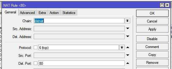

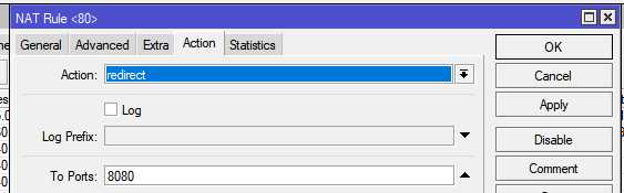

redirect ti spraví presmerovanie na jednu z IP routera, teda ti to presmeruje na tvoj router a port 8080, máš tam asi nejakú web službu nie?

Noxus28 píše:redirect ti spraví presmerovanie na jednu z IP routera, teda ti to presmeruje na tvoj router a port 8080, máš tam asi nejakú web službu nie?
Ano, mám, to už funguje léta, jenom mi nějaká dobrák přehodil IP adresu v routeru a nemohl jsem se s tím samozřejmě domluvit. Už vše funguje tak, jak má. Ještě možná nastanou menší korekce toho času. Dík za trpělivost. mpcz, 15.4.2018
