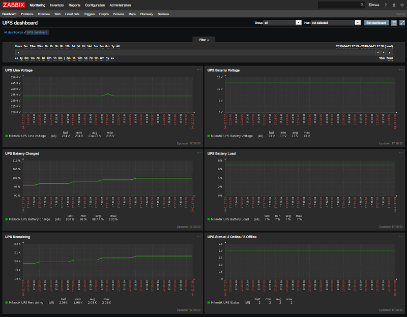

Zdravím, jaké parametry a hodnoty opravdu sledujete a vyhodnocujete při využití tohoto systému? Mám na baterii pouze snímání napětí přímo mikrotikem a jen na otestování měřič teploty a po ničem jiném netoužím. Z tohoto grafu vyčtu prostým pohledem vše, co potřebuji. mpcz, 19.5.2018
Podstatný je ten runtime ;) presne viem kedy to skape.
Ale to při prostém grafu napětí vidím přece taky, nehledě na to, že mi to ještě pošle SMS - třeba: "máš ještě půl hodiny!". mpcz, 19.5.2018
to nie je take jednoznacne....jedine ze si to vysleduješ podla svojej UPSky.
ono to má svoje prepočty kedy to spadne. Je to "naučené" a pomaly to zohladnuje vek bateriek.
Navyše keď k tomu šupneš 200ah bateriek, celé sa to zase niekam posunie.
Ideálne je spraviť 2-3 kalibrácie, aby sa to naučilo.
Ostatne aj to je riešenie ;) ja radšej keď to mám priamo z UPSky.
