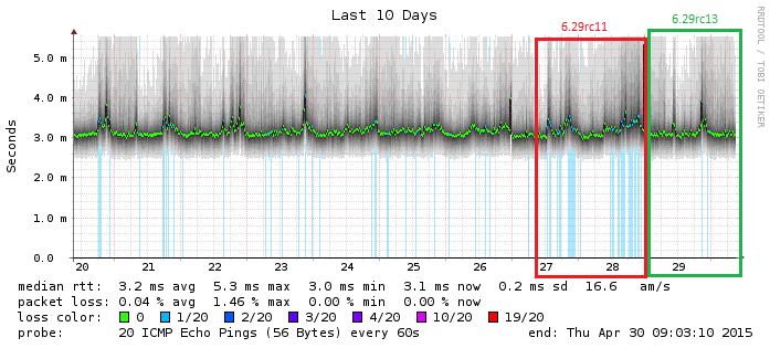

Tak mám zajímavé zjištění. Mezi verzema 6.29rc11 a rc13 je značný rozdíl v chybovost, viz obrázek. Napsal jsem ještě na support jestli by se nevyjádřili k tomu co měnili, protože to něco má asi zásadní vliv na ten switch...
tak mi podpora napsala:
Hello,
Developers are doing some experiments with CRS (mipsbe) ethernet drivers in these
rc versions, trying to find optimal settings.
Your feedback with screenshots from the real world application is much appreciated.
Regards,
Janis B.
tedy něco dělají s driverama no doufám že to neodskáče něco dál :roll:
jarda.jezek
Příspěvky: 220
Příspěvekod jarda.jezek » 10 years ago
Hm. Bych si tipnul, že zkoušejí rozjet fasttrack a polepšit interface queue. Aspoň doufám.
