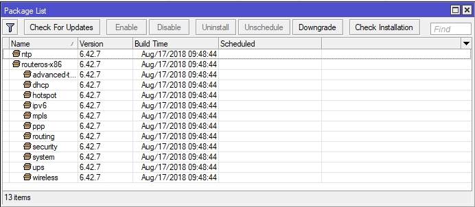

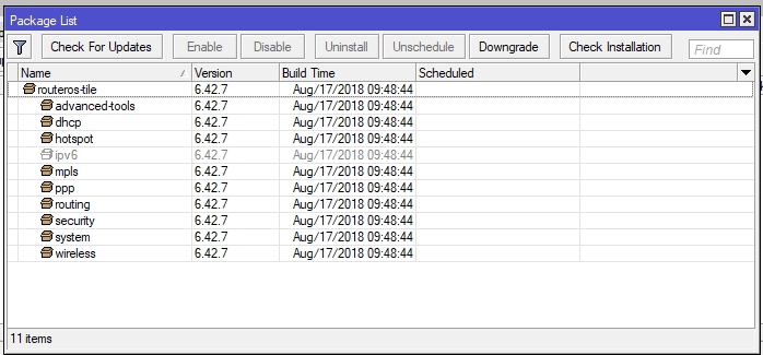

Úplně se bojím zeptat, co vlastně dělám blbě. To, že nepřenáším config z SXT na SXT jsem už pochopil. Že existuje verze ROS už teď vím taky, pro jistotu přikládám výpis verze pro oba stroje. A nestěžuji si nikomu. Jen mi připadá, že když ty problémy avizují i jiní, tak to zase tak vymakané nebude. Kromě toho, ten přenos, který tady někdo někdy prezentoval, probíhá málokdy na úplně stejném stroji, spíše nikdy. Hodně by pomohlo, kdyby u chyby, kde se to zastaví, vyhodilo číslo řádku. Někdy to napíše, někdy ne. Nebo "Cannot change port while in use!" či "failure: already have interface with such name" by třeba taky šlo upřesnit a tím pádem i jednoduše opravit nebo vynechat. mpcz, 13jan2019

Podle tech obrázku to stejný nemáš. Minimálně ipv6 ti bude delat problem a následně NTP. Navíc tile a x86, totálně jiný "boardy"
