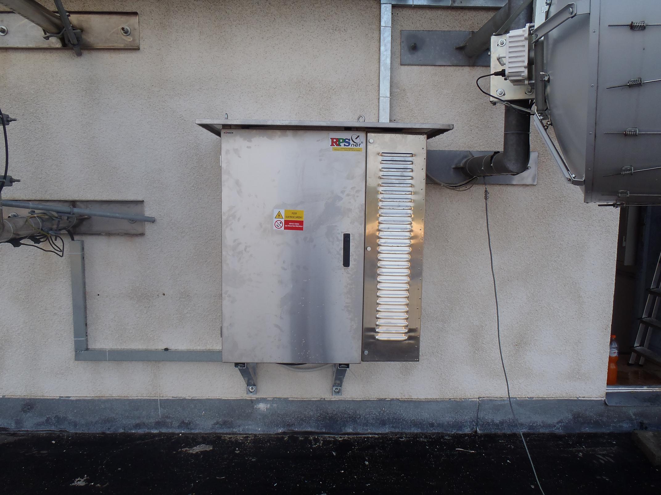

230V na strese ano, ale pouze do rozvadece, do RACKu , ktery je urcen pro venkovni prostredi s patricnym krytim a je patricne oznacen (vystraznou tabulkou, pozor elektricke zarizeni, pripadne my to jeste doplnujeme stitkem kde je nejblizsi jistic pro vypnuti tohoto rozvadce), dale privod je 3-5 zilovy dle potreby 1nebo3 fazovy. A kabel neni tazen volne, nybrz napr. v UV husaku. Toto reseni nevyzaduje pouziti proudoveho chranice, protoze se nejedna o "obvod umisteny v mokrem prostredi a nema k nemu pristup laik.
V zadnem pripade bych netahal 230V k "antene do plastoveho rozvadece".
http://kamera.rpsnet.cz/camera/litovel.jpg
Dale jak tazatel psal, ze ma pres s privodem 230V na druhou vytahovku, tak pozor na jedu vec: je treba rozvadec oznacit tabulkou "zapnuto i pri vypnutem hlavnim jistici". Protoze kdyby dosto k situaci, ze by toho nekdo musel vstoupit (napr. elektrikar zavolany majitelem domu a pod.) a vypnul si hlavni jistic v danem vchode, tak by se divil proc to ma pod napetim :roll:

LUKESM píše:230V na strese ano, ale pouze do rozvadece, do RACKu , ktery je urcen pro venkovni prostredi s patricnym krytim a je patricne oznacen (vystraznou tabulkou, pozor elektricke zarizeni, pripadne my to jeste doplnujeme stitkem kde je nejblizsi jistic pro vypnuti tohoto rozvadce), dale privod je 3-5 zilovy dle potreby 1nebo3 fazovy. A kabel neni tazen volne, nybrz napr. v UV husaku. Toto reseni nevyzaduje pouziti proudoveho chranice, protoze se nejedna o "obvod umisteny v mokrem prostredi a nema k nemu pristup laik.
Napsano, jak od revizniho, technika. Presne tak to ma byt. Dalsi diskuse je myslim zbytecna
