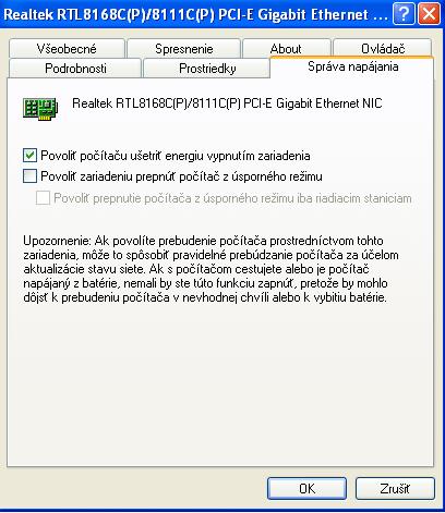

Příspěvekod jany » 13 years ago
No mam to asi tak

Příspěvekod goblajz » 13 years ago
Vyzkoušej to odškrtnout jestli to pomůže...
Neodskrtaval som to (mne to tak nejak uz ide, sice cakam dlhsie, kym sa to pripoji 10-20 sek ale nie vzdy sa to pripoji ... no to az taky problem neni, dokazem si s tym poradit, restartom sietovky)
